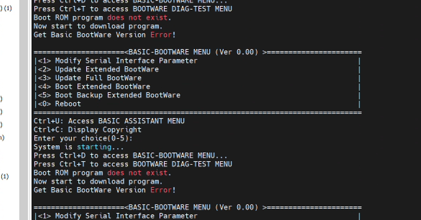

WX2520X-LI启动报错
2026-06-08提问
  • 0收藏,1020浏览
WX2520X-LI启动报错,Boot ROM 不存在

排查步骤:1. 硬件检查:断电后拆开设备,确认Flash芯片引脚无松动、氧化,外观无烧损;2. Console连接:用Console线连设备,波特率9600,进入BootWare菜单,查看是否识别Flash;3. 刷写Boot ROM:若识别不到,尝试Xmodem方式通过Console线重刷Boot镜像,BootWare视图下执行命令xmodem bootrom.bin,选择Xmodem协议传输;4. 若以上无效,更换Flash芯片。

重新上传boot吧
建议联系  400工程师配合排查,看样子像是BootRom损坏。如果是400工程师确认为硬件故障,设备还在保的话可以换备件。

针对您遇到的 H3C WX2520X-LI 无线控制器启动报错“Boot ROM 不存在”的问题,这通常意味着设备的底层引导程序(BootWare)损坏或丢失。由于设备无法正常加载系统,您需要通过 Console 线连接设备,进入 BootWare 菜单进行修复或升级操作。
以下是具体的排查与恢复步骤:
1. 进入 EXTEND-BOOTWARE MENU
在设备重启过程中,密切观察控制台输出。当出现 Press Ctrl+B to enter extended boot menu... 提示时,迅速按下 Ctrl + B 组合键。
  • 如果提示需要密码且您不知道密码,可以尝试输入 8(Skip Authentication for Console Login / Clear Super Password),然后输入 0 重启设备,再次按 Ctrl+B 即可免密进入。
2. 尝试跳过配置文件启动
进入扩展菜单后,首先排除是否因当前配置文件损坏导致的启动异常:
  • 选择 <6> Skip Current System Configuration(跳过当前系统配置)。
  • 提示 Flag Set Success. 后,选择 <0> Reboot 重启设备。
  • 观察重启后是否能正常进入命令行界面。如果能进入,请执行 save 保存当前空配置并重新下发业务。
3. 通过 BootWare 重新升级启动文件(核心修复步骤)
如果跳过配置依然报错,说明系统镜像(如 system.bin)确实已失效或丢失,需要通过 BootWare 菜单重新导入启动文件:
  • 准备 TFTP 服务器:在电脑端搭建好 TFTP 服务(如使用 3CDaemon 软件),并将适用于 WX2520X-LI 的完整升级包(通常为 .ipe 格式文件,包含 boot.bin、system.bin 等)放入 TFTP 根目录。
  • 配置网络互通:确保电脑与设备的 Console/管理口在同一网段(例如设备配 192.168.100.1/24,电脑配 192.168.100.2/24)。
  • 执行以太网升级:
    1. 在 BootWare 主菜单选择 <7> BootWare Operation Menu(修改版本启动文件设置,升级版本时使用)。
    2. 根据子菜单提示,选择通过以太网口利用 TFTP/FTP 升级启动文件的选项。
    3. 按照屏幕提示输入本端 IP、TFTP 服务器 IP 以及需要下载的 .ipe 文件名,等待文件传输和解压完成。

WX2520X-LI 的基础 BootWare(Boot ROM)损坏 / 丢失,导致设备无法正常引导,只能进入 BASIC-BOOTWARE MENU 急救模式。
一、错误原因拆解
plaintext
Boot ROM program does not exist.
Now start to download program.
Get Basic BootWare Version Error!
这三条日志说明:
设备找不到正常的 Boot ROM(引导固件);
尝试自动下载程序失败;
基础 BootWare 版本读取失败,只能进入急救菜单。
二、解决步骤(按顺序执行)
步骤 1:通过串口 / TFTP 修复 BootWare
进入 BASIC-BOOTWARE MENU(你当前的界面),先按 1 配置串口参数,再按 2 或 3 升级 BootWare:
选项 2: Update Extended BootWare:更新扩展 BootWare
选项 3: Update Full BootWare:更新完整 BootWare(推荐)
选择升级方式,一般用 TFTP:
电脑上搭建 TFTP 服务器,把适配 WX2520X-LI 的 .bin 或 .ipe 固件放在根目录;
配置 IP:设备 IP、服务器 IP、网关(同一网段);
输入固件文件名,开始下载并写入 Boot ROM。
关键:必须用 WX2520X-LI 专用的 BootWare 包,不能用其他型号的,否则会报错。
步骤 2:如果 TFTP 失败,改用 Xmodem 串口升级
菜单选项 1 修改串口参数(波特率 115200,数据位 8,停止位 1,无校验);
选择 Update Full BootWare,传输方式选 Xmodem;
在串口软件(如 SecureCRT/Xshell)里通过 发送文件 → Xmodem 发送 BootWare 固件;
等待写入完成,设备会自动重启。
步骤 3:写入完成后重启验证
写入完成后,在菜单选 0: Reboot 重启设备;
正常情况下,设备会跳过报错,进入正常的 BootWare 和系统引导;
重启后用 display version 查看 BootWare 版本是否正常识别。
三、常见坑与避坑
固件型号不匹配:WX2520X-LI 有专用的 BootWare,不能用其他 WX 系列 AC 的固件,否则会写入失败或再次损坏;
TFTP 超时 / 丢包:检查网线直连,关闭防火墙,确保 TFTP 服务器根目录权限正确;
BootWare 写入中断:升级过程中严禁断电 / 断连,否则会导致 Boot ROM 彻底损坏,需要返厂维修。
四、如果以上都无效
如果写入 BootWare 后仍然报错,说明硬件 Flash 芯片损坏,需要联系 H3C 售后维修。
