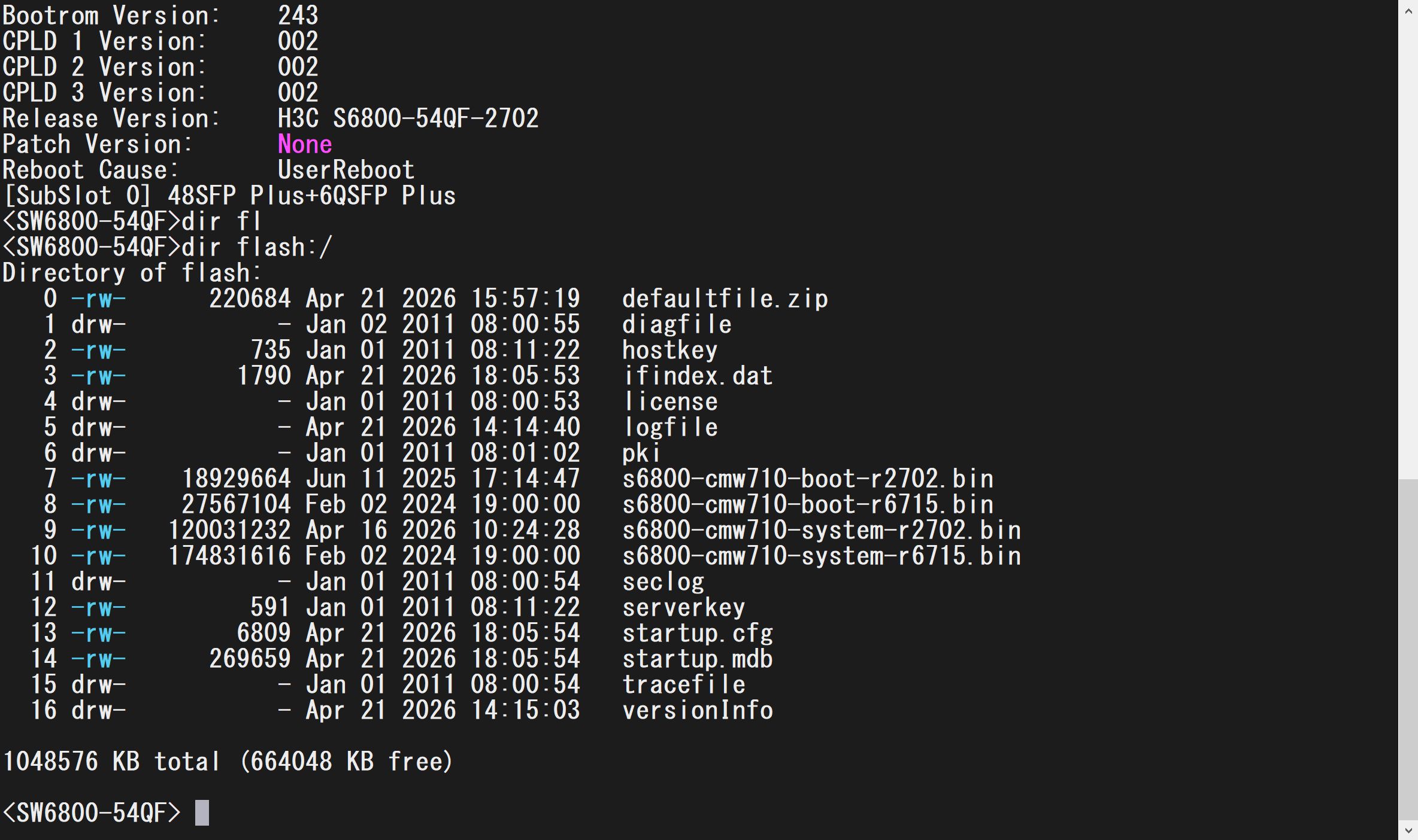

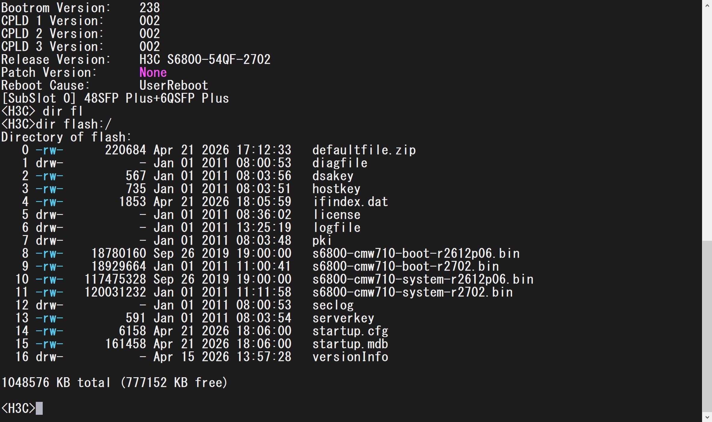

这两台 H3C S6800-54QF运行的版本一致(Version 7.1.070, Release 2702),但是堆叠就是不成功,(slot 1  Bootrom Version:    243  ;slot 2 Bootrom Version:    238  )这个属性是否会有影响?

你的两台 S6800-54QF,虽然 CMW 系统版本都是 R2702,但:
Slot1 Bootrom 版本:243
Slot2 Bootrom 版本:238
H3C S6800 系列 IRF 堆叠,强制要求成员设备的 Bootrom(BootWare)版本完全一致,仅软件系统版本一致无法满足堆叠初始化校验条件,版本差会直接导致堆叠协商失败。

你的两台设备 flash 目录显示:
Slot1(Bootrom 238):同时存在 r2612p06 和 r2702 两个版本的 bin 文件,说明之前升级未彻底清理,Bootrom 未同步更新到 243 版本
Slot2(Bootrom 243):仅保留了 r2702 和 r6715 版本,Bootrom 已同步升级
