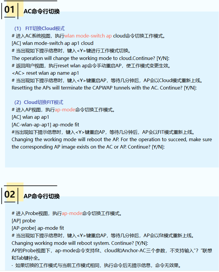

  3. 此时会进入扩展菜单,在该菜单下按快捷键 Ctrl + Y,即可看到 Change AP Mode(切换 AP 模式)的专属选项。
三、 推荐的瘦切胖操作方法
既然您的设备目前能正常启动且处于瘦AP状态,最稳妥、最简单的方法是通过命令行直接切换,无需折腾 BootWare:
  1. 通过 Console 线或 Telnet/SSH 登录到该瘦 AP。
  2. 进入系统视图并执行切换命令:
    <H3C> system-view [H3C] ap-mode cloud # 输入此命令将瘦AP切换为胖AP(V7新版本统称为Cloud模式)
  3. 系统会提示重启生效,输入 Y 确认。等待设备自动重启后,即变为胖AP,可通过 Web 界面(默认 IP: 192.168.1.1,账号 admin / h3capadmin)进行管理。
(注:如果您后续想切回瘦AP,只需登录胖AP,将上述命令改为 ap-mode fit 即可)
