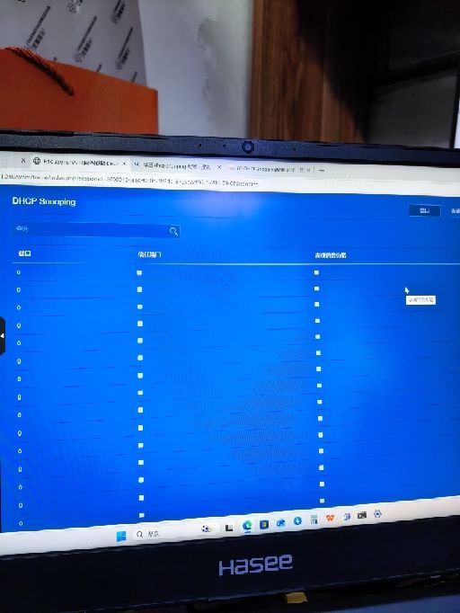

s5016系交换机 用web打开dhcp snooping无法配置
2026-06-10提问
  • 0收藏,722浏览
粉丝:48人 关注:2人
一、最常见:全局 DHCP Snooping 没开启,Web 页面就不会出现配置项
S5016(V7 平台)的逻辑是:
必须先全局开启 DHCP Snooping,再配置端口信任,否则 Web 页面的信任端口、报文统计都会显示为 0,无法勾选。
解决方法(命令行开启)
用 Console/SSH 登录交换机:
bash
运行
<H3C> system-view
# 1. 全局开启 DHCP Snooping
[H3C] dhcp-snooping enable
# 2. 进入 VLAN,开启该 VLAN 下的 DHCP Snooping(关键!)
[H3C] vlan 10 # 替换为你业务所在的VLAN
[H3C-vlan10] dhcp-snooping enable
[H3C-vlan10] quit
# 3. 配置上联口为信任端口(比如连接 DHCP 服务器/汇聚的端口)
[H3C] interface GigabitEthernet 1/0/24
[H3C-GigabitEthernet1/0/24] dhcp-snooping trust
[H3C-GigabitEthernet1/0/24] quit
# 4. 保存配置
[H3C] save
刷新 Web 页面:
现在再进入「DHCP Snooping」页面,就可以看到端口列表,并勾选 “信任端口” 了。
二、次常见:VLAN 下没开 DHCP Snooping
只全局开了,没在业务 VLAN 下开启,Web 页面也会表现为无法配置,端口状态全 0。
解决方法就是上面命令里的第 2 步,必须在所有 DHCP 业务所在的 VLAN 下执行:
bash
运行
vlan 10
三、其他可能原因
交换机是 S5016 老版本固件
早期版本(比如 R5115 之前)的 Web 界面有已知 Bug,会出现 DHCP Snooping 页面无法勾选的问题。
建议升级到 R5115P06 或以上 稳定版本。
DHCP Snooping 依赖的 ARP 检测 / 安全模块冲突
比如同时开了 802.1X、IP Source Guard,会导致 DHCP Snooping 页面异常。
临时关闭测试:
bash
运行
undo ip source guard enable
undo arp detection enable
四、验证配置是否生效
配置完成后,在命令行查看状态:
bash
运行
# 查看全局开启状态
display dhcp-snooping
# 查看端口信任状态
display dhcp-snooping trust
# 查看绑定表
display dhcp-snooping binding table
如果能看到信任端口和绑定表项,说明配置正常,Web 页面刷新后就可以正常操作了。

命令行配置,web不支持

查阅H3C官方技术文档(support.h3c.com)或联系400等技术支持。
web页面老版本有显示bug,试试升级到最新的看看。
不过型号不完整,只能给你提供这三个链接,按照实际型号来下载。
H3C S5000V5-EI(适用于S5048PV5-EI-PWR、S5024PV5-EI-HPWR、S5016PV5-EI、S5024PV5-EI-PWR、S5024PV5-EI、S5048PV5-EI、LS-5008PV5-EI-HPWR-H1、LS-5008PV5-EI-H1、S5024FV5-EI)
H3C S5016P 全千兆可管理交换机
H3C S5016PV2-EI千兆以太网交换机

用命令行吧

针对您在 H3C S5016 系列交换机 Web 界面开启 DHCP Snooping 后,页面显示全为“000000”且无法配置信任端口的情况,这通常是由于设备固件版本 Bug或Web 管理界面的功能局限性导致的。
结合相关技术排查经验,建议您按照以下步骤进行处理:
1. 确认是否为已知固件 Bug
在部分 H3C 交换机(如 S5110V2 等类似平台)的特定软件版本中,确实存在升级后 Web 界面的 DHCP Snooping 页面不显示内容、完全无法进行配置的已知问题。
  • 初步尝试:您可以先尝试清理浏览器缓存后重新登录 Web 界面。如果依然显示异常,则基本可以判定为该版本的 Web 功能缺陷。
  • 根本解决:如果急需使用 Web 管理,建议前往 H3C 官网下载并升级到该型号的最新 Release 版本(例如曾有用户通过升级至 7.1.070 Release 6349 解决了此问题)。
2. 改用命令行(CLI)进行配置(推荐)
由于部分设备的 Web 功能本身就存在局限,当界面无法操作时,最稳妥、高效的方式是直接使用命令行(Console 或 SSH)进行配置。DHCP Snooping 的正确配置逻辑如下:
第一步:全局与 VLAN 下开启功能
system-view dhcp snooping enable # 全局开启 vlan 10 # 进入需要防护的业务 VLAN(请替换为实际 VLAN ID) dhcp snooping enable # 在该 VLAN 下开启功能 quit
第二步:将连接合法 DHCP 服务器的端口设为信任口
(注意:只有信任端口才会转发 DHCP Offer/ACK 报文,接 PC 的端口必须保持默认的非信任状态)
interface GigabitEthernet 1/0/1 # 进入连接合法服务器的上联口 dhcp snooping trust # 设置为信任端口 quit
3. 关键验证命令
配置完成后,您可以在命令行下执行以下命令,确认配置是否真正生效:
  • 查看端口信任状态:display dhcp snooping interface GigabitEthernet 1/0/1 (确认输出中包含 Trusted interface 信息)
  • 查看绑定表项:display dhcp snooping binding (终端获取 IP 后会在此生成 MAC-IP 绑定记录)

更换浏览器,把交换机升到最新版本看看,如果都不行那就只能命令行配置了
