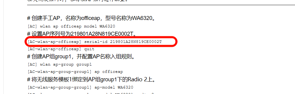

H3C AC在创建AP时可以用MAC地址代替序列号,但需满足以下条件:
1. AC型号与版本支持:中高端AC(如7500系列、5500系列)及新版本软件(如V7.10及以上)支持MAC地址识别AP;
2. AP类型匹配:瘦AP(FIT AP)需配合AC的自动发现或手动配置MAC地址;
3. MAC地址唯一性:AP的MAC地址需与AC配置的MAC地址一致,且未被其他AP占用。
关键命令示例:
在AC命令行中,通过MAC地址创建AP:
[AC] ap-id 1
[AC-ap-1] mac-address 00e0-fc12-3456 // 用MAC地址代替序列号
[AC-ap-1] service-type wlan // 配置AP业务类型
[AC-ap-1] quit
注意:部分低端AC或旧版本(如V5系列)仅支持序列号,需结合实际型号确认。若AP已通过DHCP自动上线,AC会优先通过MAC地址识别并创建AP,无需手动配置序列号。

可以的。在AP向AC注册上线时,完全可以使用MAC地址来代替序列号(SN)。但这取决于您在无线接入控制器(AC)上配置的AP认证模式。
结合您提供的网络拓扑(AC - 核心交换机 - POE交换机 - AP),以下是具体的配置案例和注意事项:
1. 使用 MAC 地址认证的案例
如果您希望仅通过MAC地址来识别并允许AP上线,需要将AC的认证模式设置为MAC认证,并在离线添加AP时只填写MAC地址。
命令行配置示例:
# 1. 进入WLAN视图并配置AP认证模式为MAC认证 system-view wlan ap auth-mode mac-auth # 2. 离线导入AP(仅需提供AP ID、类型索引和MAC地址,无需填写SN) ap-id 1 type-id 125 ap-mac 00e0-fc07-8270
Web界面批量导入说明:
当您在AC的Web管理界面选择“AP认证方式”为“MAC认证”时,“AP MAC地址”列为必填项,而“AP SN”列可以不填。
2. 使用 SN 认证的案例
如果您更倾向于使用设备出厂自带的唯一序列号进行认证,则需将认证模式改为SN认证。此时,添加AP时必须输入SN序列号。
命令行配置示例:
# 1. 配置AP认证模式为SN认证 system-view wlan ap auth-mode sn-auth # 2. 离线导入AP(必须提供SN序列号) ap-id 1 type-id 125 ap-sn 219801A0YF9187G0040J
 关键注意事项
  • 二选一原则:无论是手工模板配置还是批量导入,MAC地址和SN序列号只需填写一个即可。请注意,如果选择了MAC认证,千万不要在后续操作中又去重新填写一遍SN,这可能会导致数据冲突,使AP无法正常上线。
  • 安全性建议:虽然部分厂商支持“不认证(no-auth)”模式让AP自动发现上线,但这种方式存在极大的安全风险,容易被非法AP仿冒接入。强烈建议使用MAC认证或SN认证模式。
  • 获取信息:您可以通过查看AP设备背面的铭牌标签,准确获取该设备的MAC地址和SN编码。

可以,H3C AC 完全支持只用 MAC 地址创建 / 认证 AP,不需要序列号。
下面分:结论 → 原理 → 配置案例(手工 + 自动)→ 适用场景,直接可照做。
一、结论
  • H3C AC 上创建手工 AP 时,serial-id 和 mac-address 二选一即可,不需要同时配置。
  • AP 认证模式支持:SN 认证 / MAC 认证 / 不认证;默认是 MAC 认证。
  • 你的组网(AC→核心→POE 交换机→AP)完全没问题,MAC 认证不依赖序列号。
二、原理(简单说)
AP 上线发 Join Request,里面带:
  • AP 型号
  • AP MAC
  • AP SN
AC 认证时:
  • 配了 mac-address:只比对 MAC,不管 SN
  • 配了 serial-id:只比对 SN,不管 MAC
  • 都没配:看全局认证模式(默认 MAC)
三、配置案例(H3C V7 平台,如 MC-102G/WX 系列)
案例 1:手工创建 AP,只绑 MAC(最常用)
bash
运行
# 1. 进入系统视图 system-view # 2. 创建手工 AP(名字随便起,型号必须和 AP 一致,如 WA6638、AX61 等) wlan ap AP_AX61 model WA6638 # 3. 只配置 MAC 地址,**不写 serial-id** mac-address 0023-89xx-xxxx # 换成你 AP 的实际 MAC # 4. 加入 AP 组(下发配置、SSID 等) ap-group default_group # 5. 保存 quit save
  • 这样 AP 上线时,AC 只校验 MAC,序列号随便是什么都能上线。
案例 2:全局改成 MAC 认证,自动注册(大规模)
bash
运行
# 1. 开启自动 AP 功能 wlan auto-ap enable # 2. 设置认证方式为 MAC(默认就是,可确认) wlan ap-authentication method mac-address # 3. 允许所有/部分 MAC 接入(ACL 控制) acl number 2000 rule permit mac 0023-89xx-xxxx ffff-ffff-ffff # 允许指定 AP rule deny mac any # 4. 绑定 ACL 到 AP 认证 wlan ap-authentication acl 2000
  • 效果:AP 上电 → 拿 IP → 发现 AC → 自动用 MAC 认证上线,无需手工一个个建H3C。
案例 3:查看 AP 上线信息(确认是 MAC 认证)
bash
运行
display wlan ap all display wlan ap name AP_AX61 verbose
  • 看 “MAC address”、“Serial-id” 字段:Serial-id 为空就是只绑 MAC 上线。
四、适用场景(你这种非常合适)
  • 现场 AP 多、序列号难抄,但 MAC 容易扫 / 贴标签
  • 批量替换 AP:新 AP MAC 录入即可,不用管 SN
  • 你现在 AX61 不定时掉线:排查时可先改成 MAC 认证,排除 SN 绑定问题
五、注意事项
  • 型号必须正确:model 要和 AP 一致(如 AX61 对应 WA6638),否则不上线。
  • MAC 格式:H3C 是 xxxx-xxxx-xxxx,别写成 xx:xx:xx:xx:xx:xx。
  • 安全:MAC 认证比 SN 认证安全性稍低,但内网环境足够用;可配合 ACL 只允许信任 MAC。
