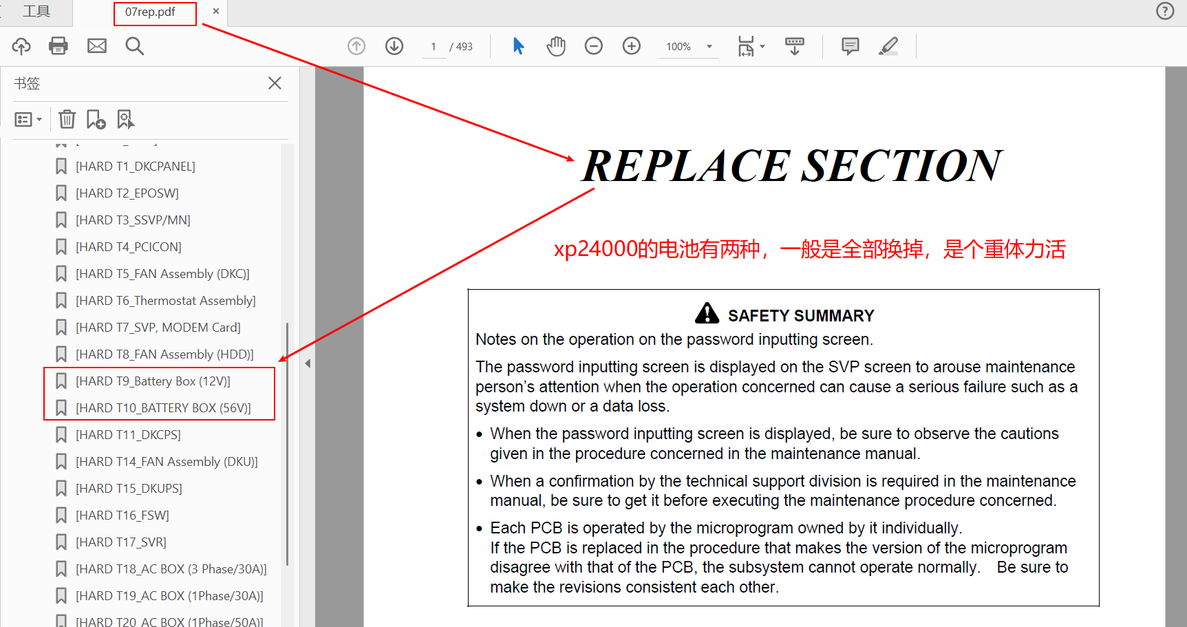

xp24000更换电池有手册,replace section有详细描述
000的maintenance guide手册中REPLACE SECTION,里面有更换battery的详细步骤。
