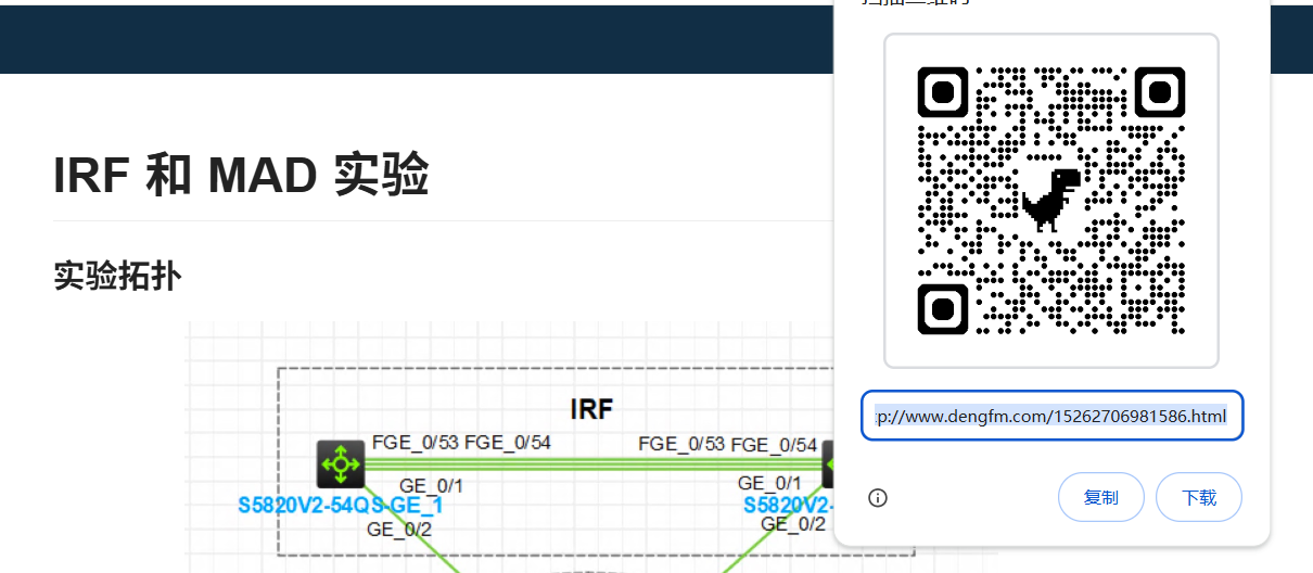

参考这位老师的实验。模拟器存在bug。
