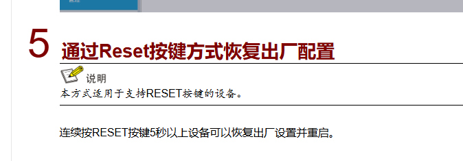

无论怎么怼reset键都恢复不了出厂设置。密码忘记了
https://www.h3c.com/cn/d_202108/1436718_30005_0.htm#_Toc79071341

reset可以恢复出厂
粉丝:19人 关注:9人
1. 排查步骤:
确认设备通电,长按reset键10秒以上(部分型号需15秒),观察指示灯状态(通常会闪烁或常亮变化)。
若长按无效,尝试通过console口恢复:
连接console线到设备,使用终端软件(波特率9600,8N1)。
设备上电时,在启动过程中按Ctrl+B进入BootROM菜单。
选择“恢复出厂设置”选项,按提示操作。
2. 关键命令(BootROM菜单操作):
进入BootROM后,选择“3. Restore factory default configuration”。
确认后设备会重启并恢复出厂设置。
3. 注意:若console操作仍失败,可能是硬件故障,建议联系H3C技术支持。

一、先解决:Reset 按键按了没反应(你当前问题根源)
1. 标准正确操作(90% 失败是时长 / 时机不对)
MSG360 官方复位规则H3C:
通电稳定运行 30 秒(SYS 灯常亮稳定)再操作;
取卡针垂直顶住 Reset 小孔持续按住 10~15 秒(不要 5 秒就松手);
区分档位:
0~5 秒:仅设备重启,不清配置;
≥5 秒:恢复出厂,触发特征:所有网口灯 + SYS 灯快速同步闪烁,此时再松开针;
松开后设备自动重启,清空全部配置、管理员密码、AP 注册、云简绑定。
2. Reset 依旧无效的 4 个诱因
供电不稳:PoE 供电功率不足 / 适配器老化,设备内部进程卡死,复位逻辑不响应,换原装电源单独供电重试;
针没顶到底:复位孔内部微动开关较深,牙签偏细力度不够,换金属取卡针垂直用力顶住;
设备后台进程卡死:先断电静置 2 分钟彻底放电,重新上电稳定 30 秒再长按 Reset;
固件异常 / 存储损坏:按键复位逻辑损坏,直接用 Console BootROM 方案兜底(100% 成功)。
