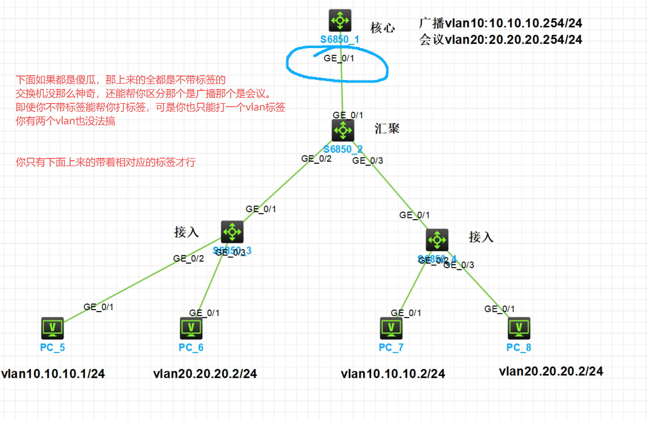

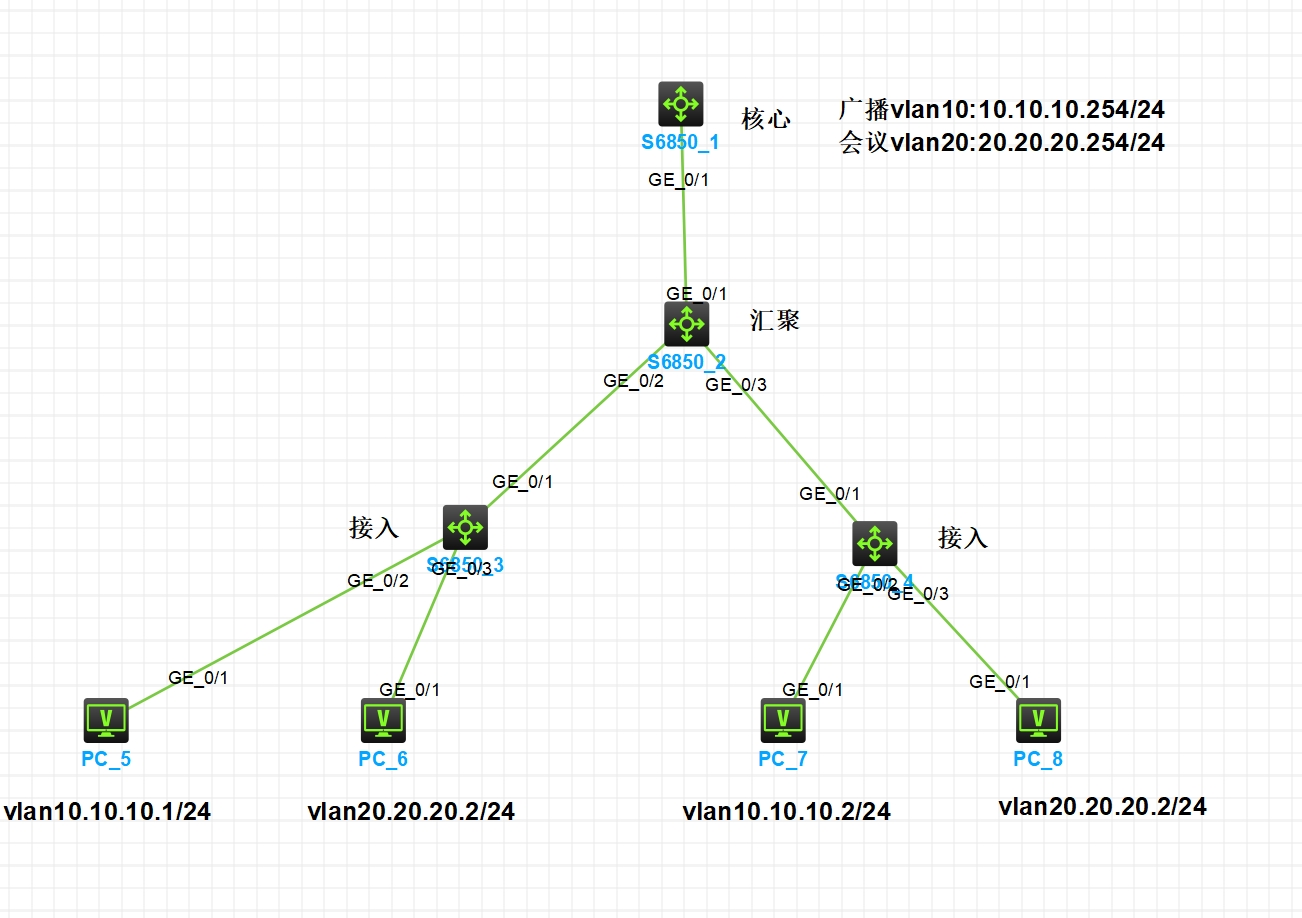

接入场景如下,接入交换机有广播和会议两个网段,广播网关vlan10的10.10.10.254/24和会议网关vlan20的20.20.20.254/24都配置在核心交换机上,同时汇聚层和接入层都是傻瓜交换机。
目前如果接入层的广播和会议都配置了对应vlan的IP,想问下各位大佬,如果下面的终端都需要通网关,核心ge1/0/1口hybrid,需要怎么配置?

核心交换机连接傻瓜交换机的端口,需要配置为 Hybrid 模式,并且核心交换机需要启用 基于IP子网的VLAN(Subnet-based VLAN) 功能。
由于下联的是傻瓜交换机,它无法识别VLAN标签(Tag)。因此,核心交换机的这个接口必须能够接收所有终端的报文,并根据报文中的源IP地址自动判断它属于哪个VLAN(VLAN 10或VLAN 20),然后加上对应的VLAN标签进行处理。
配置思路
  1. 创建VLAN:在核心交换机上创建VLAN 10和VLAN 20。
  2. 配置VLAN虚接口:为VLAN 10和VLAN 20分别配置IP地址,作为各自网段的网关。
  3. 配置子网VLAN:将VLAN 10与10.10.10.0/24网段绑定,VLAN 20与20.20.20.0/24网段绑定。
  4. 配置接口:将与傻瓜交换机相连的接口配置为Hybrid类型,放行VLAN 10和VLAN 20,并设置为发送时不携带VLAN标签(Untagged)。同时,在接口下启用基于IP子网的VLAN功能。

核心GE1/0/1口需配置Hybrid模式,允许VLAN10和VLAN20的帧通过,并根据需求设置PVID(若接入层无VLAN划分,PVID设为终端默认VLAN;若接入层已划分VLAN,PVID可设为任一允许VLAN或不设)。关键配置命令如下:
1. 进入接口:
2. 配置Hybrid模式:
port link-type hybrid
3. 允许VLAN10和VLAN20的帧通过(untagged或tagged根据接入层是否打标签决定,若接入层是傻瓜交换机,建议untagged):
port hybrid vlan 10 20 untagged
4. 设置PVID(若接入层终端无VLAN标签,PVID设为终端所属VLAN,如终端默认VLAN10则设PVID10;若接入层已划分VLAN,PVID可省略):
port hybrid pvid vlan 10(根据实际终端默认VLAN调整)
注:若接入层是傻瓜交换机,终端发送的帧无VLAN标签,核心接口需通过PVID将其划入对应VLAN;若接入层已配置VLAN,核心接口需允许对应VLAN的tagged帧通过。
试过了 只能通vlan10

你核心往下如果是纯傻瓜的话,你都没法划分vlan,那你就只能用一个vlan 然后sub地址

汇聚层和接入层都是傻瓜交换机:
需要再核心侧配置 基于子网的vlan  ,来实现对于端口收到的报文 添加vlan tag;
这种情况、不支持dhcp server  、终端侧需要手动 ip ;

  • 组网逻辑:三层网关仅在核心 S6850_1,vlan10/20 全程带标签跨核心 - 汇聚 - 接入透传,汇聚、接入只做二层转发。
  • 核心互联口 GE1/0/1 Hybrid 配置要点:接口类型设 hybrid,tag 放行 vlan10、20,无 untag VLAN,只转发带业务标签流量。
  • 配套统一规范:汇聚、接入的互联上联口同配置 hybrid 透传 10、20;接 PC 端口用 access,分别划入对应业务 VLAN。
  • 等效方案:单纯多 VLAN 透传可直接改用 Trunk,配置更简单,效果完全一致。
  • 额外提醒:接入交换机可配 vlan10/20 管理 IP,但不能和业务网关同网段,否则会造成网关冲突;整套配置完成后终端可正常访问核心网关、跨网段互通。
