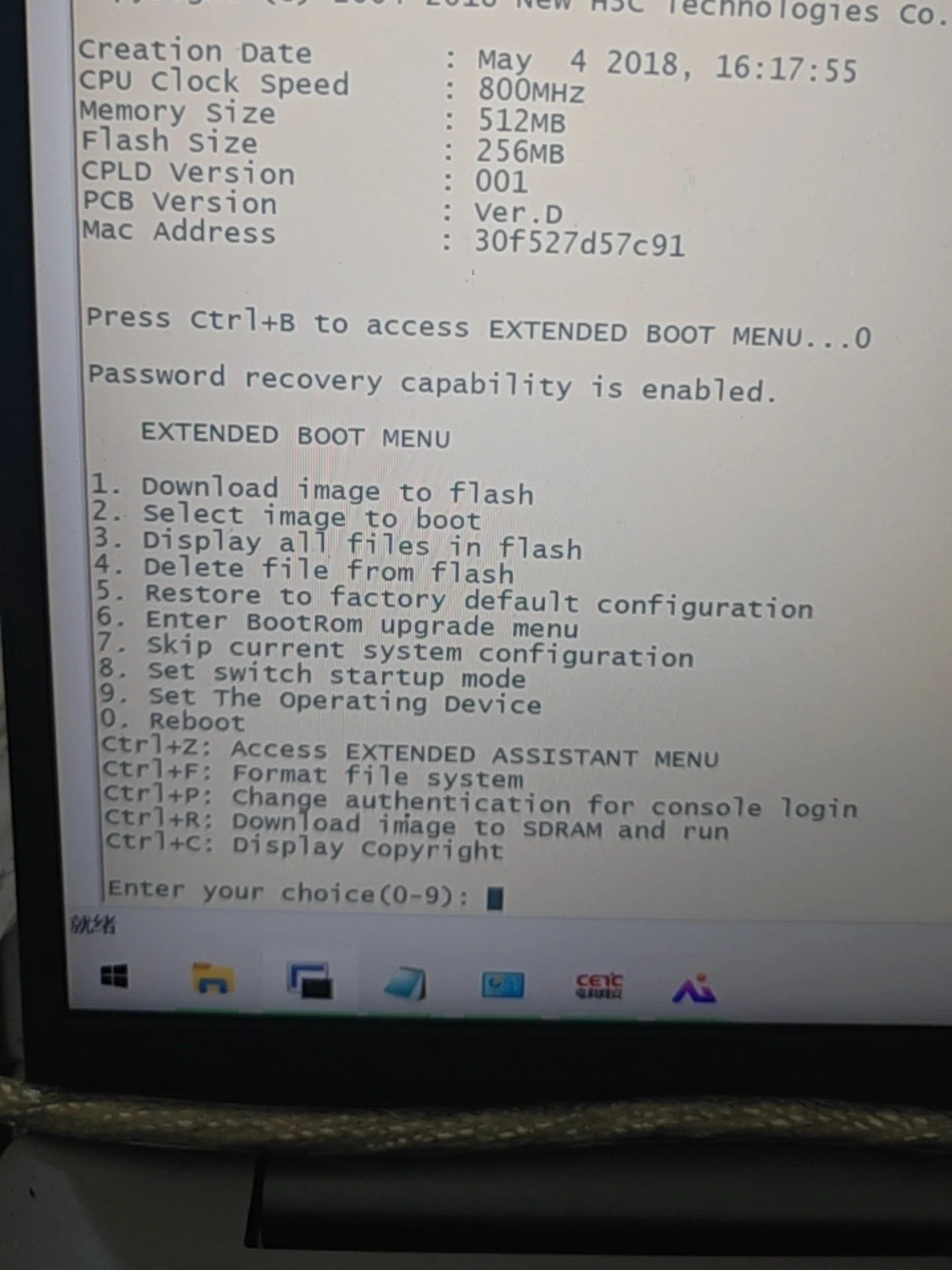

开机忘记密码Ctrl+B进入后如何选择。

没有这个选项
云帆沧海 发表时间:2026-07-15 更多>>
没有这个选项

一、先看截图关键信息
界面提示:Password recovery capability is enabled.
设备开启密码恢复功能,可直接清除 Console 登录认证,无需格式化 Flash、不丢配置。
二、分步操作步骤
设备上电,快速按 Ctrl+B 进入当前扩展 BOOT 菜单(你截图界面)
菜单快捷键:Ctrl+P —— Change authentication for console login
直接键盘按下 Ctrl+P
弹出提示确认是否清除 Console 密码,输入 Y 确认
操作完成后,输入选项 0 执行 Reboot 重启交换机
重启完成后,登录 Console 无需密码,直接进入系统
三、备选方案(不想清密码,临时跳过配置)
如果只想临时进设备查看配置、不删除原有密码:
在当前菜单输入 7 —— skip current system configuration
再输入 0 重启
重启后设备加载出厂空配置,原有配置文件保存在 Flash 内,登录后可读取,但原有账号密码依然存在;
缺点:本次启动不加载原有业务配置,适合仅救固件,不适合直接恢复密码。

Ctrl+P 仅清除 Console 本地登录密码,不删除 flash 里的业务配置、固件、VLAN、路由,无业务丢失风险;
若界面提示Password recovery capability is disabled,则不能用 Ctrl+P,只能用选项 7 跳过配置;
操作全程不要执行Ctrl+F格式化文件系统,会清空全部配置与镜像。
最简操作总结
当前界面直接按 Ctrl+P → 确认 Y → 输入 0 重启,重启后 Console 免密登录。

上面都TMD AI回答,都不带仔细看内容的,知了也不管管这些AI回答的。
你的这个界面选择  7  跳过当前启动文件,就可以进入系统了(空配置的系统),
进行系统后 display save 可以看之前保存的配置文件,重新刷一遍就可以了。
注意下,没把之前保存的配置文件备份出来千万别执行保存。
或者 CTRL P 修改串口认证模式,一般改为不认证。
