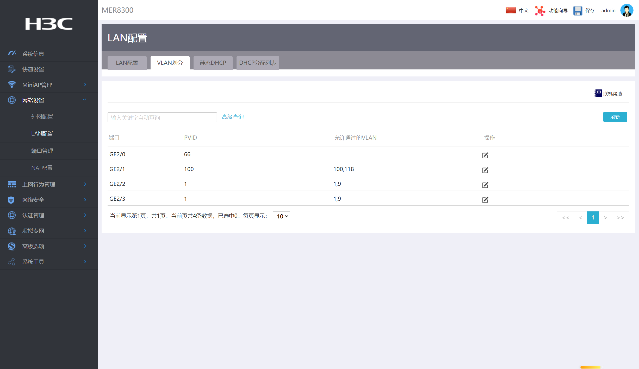

你好!我司主路由器是H3C mer8300,核心交换机是tp-link,如图配置。核心交换机的8口连的 MER8300 GE2/1,24口连的mer8300的GE2/2,23口连的监控摄像头交换机。 现在我想增加118网段,并把核心交换机的12口、15口改成118网段。
请问如何配置?非常感谢!

MER8300 GE2/1:PVID100,允许 VLAN100、118 通过(已预留 118 透传)
TP 交换机 1/0/8 → MER GE2/1;交换机 1/0/24 → MER GE2/2

1)确认 GE2/1 允许 VLAN118 通过(当前配置已满足,无需修改)
第二张图 VLAN 划分:GE2/1 允许通过 VLAN:100,118,标签 VLAN118 可正常透传至交换机。

上行口 1/0/8 保持 Trunk,PVID100,允许 VLAN100、118 带标签通行。

MER8300 GE2/1 已经放行 VLAN118 标签流量,不用改动端口 VLAN 允许列表;
交换机上行 1/0/8 必须 tagged 118,否则 VLAN118 流量无法上传到路由器网关。

你好,交换机TP-Link  VLAN - 802.1Q VLAN VALN配置增加了118网段,tagged8和24口,untagged12和15口。
