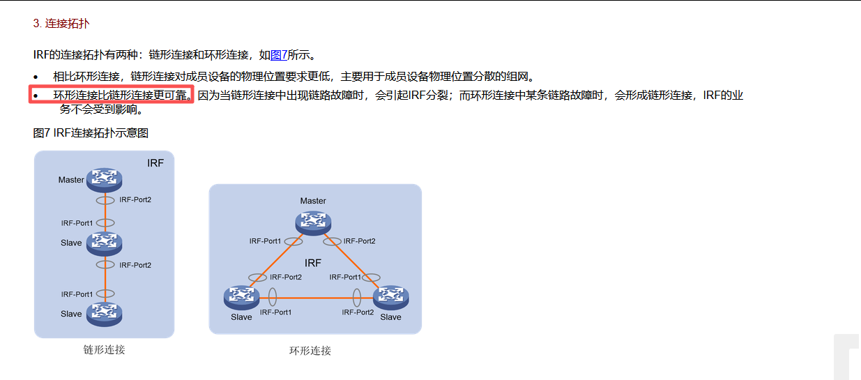

两台交换机堆叠 用4根链路  接在同一块业务板上的端口
建议创建两个irf-port 每个绑定2个端口  还是直接一个irf-port 绑定4个端口
两者有什么优缺点 最好能发出官网链接
4根链路怎么接法最优

4 个回答
粉丝:19人 关注:9人
配置建议:创建两个IRF-Port,每个绑定2个端口
优缺点对比:
1. 单IRF-Port绑定4个端口
优点:配置简单,无需划分多个IRF-Port。
缺点:所有链路同属一个IRF-Port,仅支持链路聚合的负载分担(如逐流负载),无跨IRF-Port的链路冗余备份能力;若该IRF-Port所在业务板故障,所有堆叠链路失效,堆叠分裂风险高。
2. 两个IRF-Port各绑定2个端口
优点:跨IRF-Port的链路冗余,若其中一个IRF-Port故障,另一个仍可维持堆叠;支持更灵活的流量负载与故障切换,提升堆叠可靠性。
缺点:配置需分别创建两个IRF-Port,步骤略多。
4根链路最优接法:
将4个端口平均分配到两个IRF-Port,每个IRF-Port绑定2个端口,且两个IRF-Port尽量分布在不同的物理模块(若业务板有子模块)或确保端口分散,避免单点故障。
官网参考:
H3C IRF技术白皮书:[https://www.h3c.com/cn/d_202303/1783625_30005_0.htm](https://www.h3c.com/cn/d_202303/1783625_30005_0.htm)(搜索“IRF端口配置”章节)
粉丝:5人 关注:0人
用一个IRF-port 绑定4个口那就是链型堆叠,用两个irf-port分别绑定2个端口那就是环型堆叠;
一样的,没区别
米多 七段
粉丝:5人 关注:0人
之前物理机两台交换机堆叠,只支撑链形的,也就4个端口都加入同一个聚合组,然后堆叠。
两个IRF端口都用的时候会报错。
堆叠强制要求互连线跨板块,你的这个最好是修改到2块板卡上。如果是1U的交换机那就没办法了,只能在一个板卡上了
