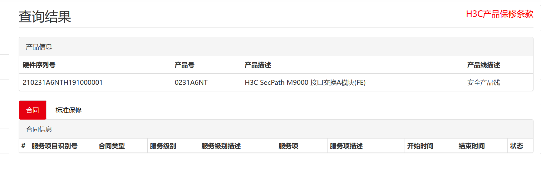

硬件SN :210231A6NTH191000001,请问这个是M9K的什么板卡呀,懂的说说,别误指导啊
粉丝:48人 关注:2人
仅序列号210231A6NTH191000001无法确定 M9K 板卡型号,仅能判断是 2019 年第 10 周生产的机箱可插拔硬件,前缀、中段编码不区分主控 / 业务板 / 网板 / 电源。
三种精准定位方式(优先顺序):
在线设备执行display device manuinfo,匹配 SN 查看对应槽位完整型号;
下电拆机看板卡 PID 标签、正面丝印型号;
官网备件防伪系统输入 SN 查询物料与维保。
切勿仅凭序列号片段猜测型号,容易误判;仅能粗略预判包含主控、交换网板、安全业务板、接口板、电源风扇几大类。
4 个回答
粉丝:19人 关注:9人
要确定硬件SN对应的M9K板卡型号,需通过H3C官方渠道查询:
1. 登录H3C官网(https://www.h3c.com/cn/),进入“服务支持”→“保修与备件查询”→“SN查询”。
2. 输入SN:210231A6NTH191000001,系统会返回设备型号、板卡类型等信息。
3. 若官网查询无结果,可联系H3C技术支持(400-810-0504)提供SN核实板卡型号。
注:SN编码中“210231”为生产年月(21年2月31周),“A6NTH”为板卡标识段,但需官方数据库匹配才能准确识别具体板卡型号(如业务板、交换板等)。

粉丝:5人 关注:0人
交换网板
