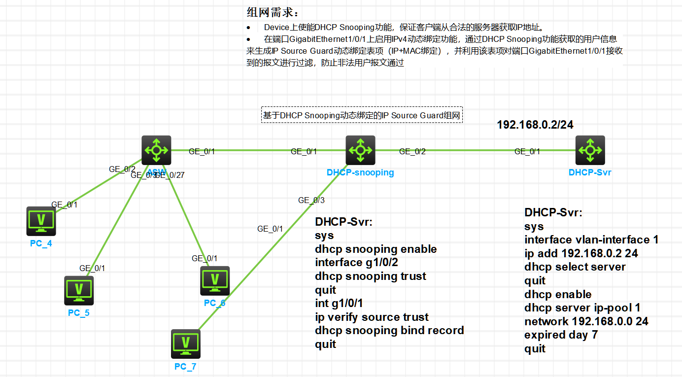

就参考官网的配置案例:
基于DHCP Snooping动态绑定的IP Source Guard配置举例
为什么我在模拟器上无法复现。
测试 1:PC4、5 能dhcp拿到地址 , 在dhcp snooping 这台交换机上也能看到 binding 表的内容。
这种情况下,我PC4手动改成其它IP地址假如是192.168.0.33/24,去测试ping 192.168.0.2 还是可以通
测试2: 我在dhcp-snooping这台交换机上开了端口g1/0/3,配置如下:
 port link-mode bridge
 combo enable fiber
 ip verify source ip-address mac-address
 ip verify source trust
 dhcp snooping binding record
然后 这个口接pc7测试,效果一样,能dhcp 拿到,ip binding 表里能看到,但是pc7改任何地址都不影响去ping 192.168.0.2
这是什么原因呢?
dhcp-snooping的配置:
<dhcp-snooping>dis cur
 version 7.1.070, Alpha 7170
 sysname dhcp-snooping
 dhcp snooping enable
 dhcp snooping trust

测试了,你这个答案不行。
越ping越开心 发表时间:2026-07-19 更多>>
测试了,你这个答案不行。
模拟器不一定支持
模拟器不支持
粉丝:37人 关注:1人
在模拟器上,IP Source Guard 功能不生效是已知的限制,问题大概率出在模拟器本身,而非你的配置。
  1. 功能模拟不完整:即使你在接口上正确配置了 ip verify source 命令,并且通过 display ip source binding 命令能看到动态绑定表项,模拟器也可能不会真正执行报文过滤。有用户明确提到,在模拟器上 ip verify source 和 ip source binding 等命令可能不生效。
  2. 实验环境限制:模拟器主要用于验证命令语法和逻辑,无法100%模拟真实硬件的数据转发行为。这意味着在真机上能正常工作的配置,在模拟器上可能表现异常。
