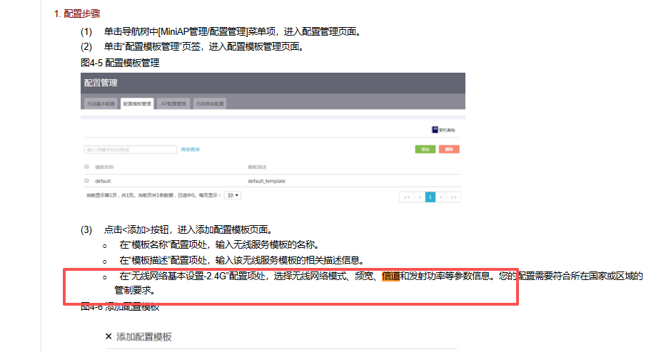

MER5200 管理 Mini A61,单独修改单台 AP 信道完整操作
一、核心前提说明
MER5200 内置 Mini AC,分两种配置维度:
全局模板:批量统一所有 AP 信道(会覆盖单台自定义设置);
单 AP 独立编辑:单独修改某一台 A61 信道,优先级高于全局模板,修改后不会被批量优化覆盖。
想要单独改一台 AP 信道,必须走「单 AP 编辑」页面,不要改全局模板。
二、Web 界面分步操作(MER5200 后台)
步骤 1:登录路由器后台,进入 MiniAP 管理页面
浏览器访问 MER5200 管理地址(默认 192.168.1.1),输入管理员账号密码;
左侧菜单找到:MiniAP 管理 → 配置管理H3C。
步骤 2:找到在线 A61,点击单台编辑
页面上方切换到 在线 AP 列表,能看到所有上线的 A61 设备(显示设备名称、序列号、信道、功率);
找到你要修改的那一台 A61,点右侧 编辑 按钮(铅笔图标),进入单机射频参数页面H3C。
单机射频编辑界面
步骤 3:分别修改 2.4G/5G 固定信道
弹窗内分开设置两个频段:
2.4GHz
信道下拉框:取消 AUTO 自动,手动选择固定信道(国内推荐 1、6、11,无重叠干扰);
频宽:建议 20MHz,减少同频干扰;
5GHz
信道下拉框:取消 AUTO,手动指定固定信道(36/40/44/48/149/153/157/161);
频宽:80MHz(A61 支持);
发射功率按需调整,最后点确定保存。
步骤 4:关键避坑(防止信道自动变回自动)
不要执行「一键无线优化」:一键优化会把所有 AP 信道重置为 AUTO 自动,覆盖你单机手动配置;
全局无线模板里的信道保持 AUTO,不要全局固定信道;
保存后该 AP 会短暂重启射频(WiFi 断流 3~5 秒),其他 AP 不受影响。
三、验证是否生效
返回「在线 AP 列表」,查看该 A61 的信道列,显示你手动设置的数值,不再显示 AUTO;
终端连接该 AP WiFi,WiFi 分析工具查看实际工作信道。
四、补充两种备选方案
方案 1:A61 切胖 AP,本地 Web 单独改信道(不推荐,失去统一管理)
AP 恢复出厂,切换 FAT 胖模式;
电脑直连 AP,访问 192.168.0.1;
无线设置→射频参数,手动固定信道。
缺点:无法 MER 统一下发 WiFi、批量运维。
方案 2:命令行单独指定 AP 信道(MER5200 支持 CLI)
plaintext
# 进入Mini AP视图
wlan ap 此处填A61的设备名称
# 2.4G射频(radio 1)
radio 1
channel 11
# 5G射频(radio 2)
radio 2
channel 149
save
五、常见故障点
修改后信道自动跳回 AUTO
执行过一键无线优化;
全局模板强制固定信道,覆盖单机配置;
解决:全局模板信道改为 AUTO,不再点一键优化。
5G 信道设置 52/56 等 DFS 信道,实际自动切换
国内雷达信道检测机制,AP 检测雷达信号会自动切 149 等非 DFS 信道,优先选 36/40/149 使用。
修改后 WiFi 短暂断网
正常现象,射频重启 3~5 秒,仅当前这台 AP 断流。
