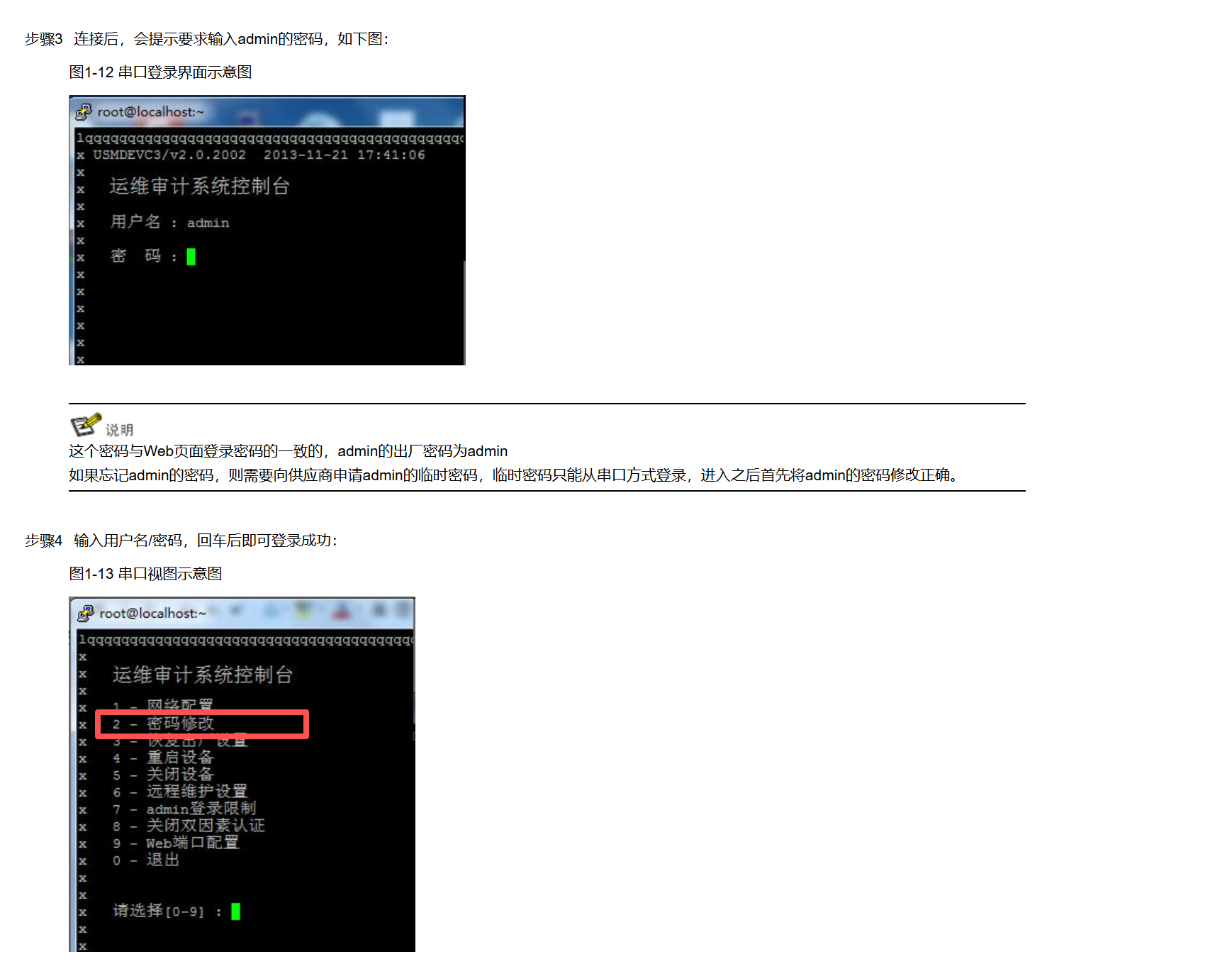

console可以打开登录页面,web也可以打开登录页面,使用串口发现没有修改密码的地方,不像交换机有Ctrl+B选项,请问如何重置密码,或者重置设备

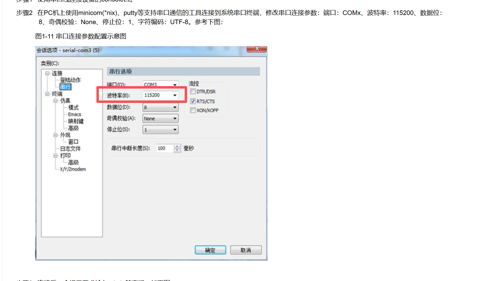

使用串口进去没有吗?波特率是115200  不是9600
