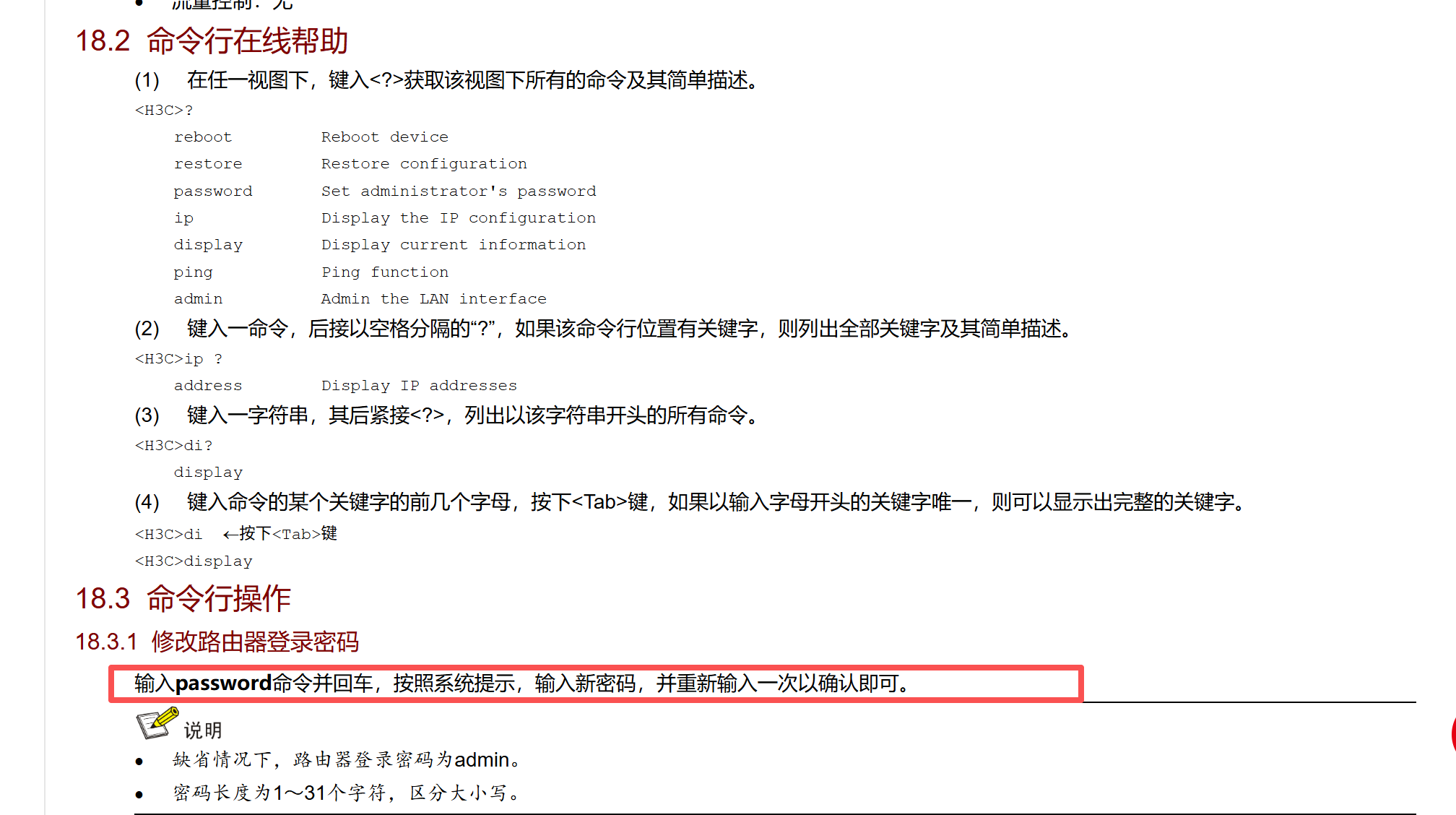

忘记设备Web管理登录密码
·     单击Web登录界面的“忘记密码?”链接进入页面后下载文件“name_restore.txt”(点击右键,选择“目标另存为”保存该文件到本地,IE8及以下版本先直接点击文件,再点击右键保存文件,name为产品名称,比如ER5200G2),将该文件放入U盘(FAT32格式)根目录,将U盘插入USB接口,设备可恢复缺省登录密码。如果不能正常下载该文件,可手动创建同名文件,在文件第一行顶格输入restore password保存即可(注意:恢复缺省登录密码后会在U盘中将该文件删除)
·     通过在串口下输入password命令来设置新的密码。具体方法请参见18.3.1  修改路由器登录密码(ER2200G2不支持此方法)
·     通过Reset键进行恢复(在设备通电情况下,用针状物按住Reset键5秒钟左右,直至诊断指示灯慢速闪烁,可恢复设备的缺省登录密码,连接到Web界面,输入缺省用户名和密码进行登录。仅ER2200G2支持此方法)
