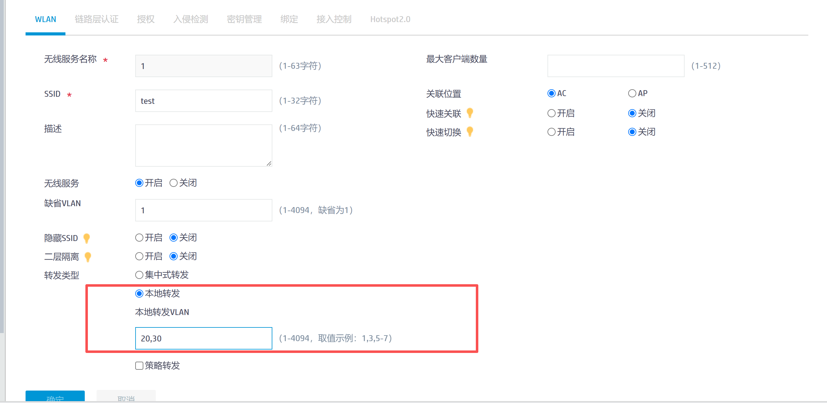

wx3520x+wa6520-ei本地转发场景,vlan20地址池用完了,由于地址不是连续性的不能扩大掩码。 新添加vlan30,整个场景二层接入都打通这两个网段是否可行,map文件是不是也要同时下发两个vlan. 如果这种场景不支持三层漫游,那有什么更好的解决办法

先回答核心两个疑问
1、全网二层打通 VLAN20、VLAN30 可行;map 文件必须同时放行 vlan 20、vlan30
map 文件内 AP 上联口配置为 trunk,同时允许vlan 20 30通过;同时所有接入 / 汇聚交换机 trunk 链路同步放行两个业务 VLAN。
2、重要限制:本地转发模式【不支持三层漫游】
三层漫游(漫游跨 VLAN、终端保留原有 IP)只支持集中转发(隧道转发)。
本地转发下,如果终端漫游从 VLAN20 区域漂移到 VLAN30 区域:
终端依旧持有 VLAN20 网段 IP,但是新 AP 下发 VLAN30 标签,网络不通,必须重新 DHCP 获取新网段地址,业务中断。
当前方案缺陷
你现在规划:同一 SSID 同时承载 VLAN20、VLAN30。
终端漫游跨 VLAN 时会断网重获取 IP,无法做到漫游无感知。只适合用户基本不大范围漫游的场景。

新增VLAN 30来解决地址池耗尽的问题,这个思路是可行的。在本地转发场景下,一个SSID是可以通过技术手段(如VLAN组)对应多个VLAN的。
针对你的情况,这里有几种解决方案,可以根据网络条件来选择:
💡 方案一:VLAN Group(最推荐,支持无缝漫游)
这是H3C官方推荐的方案,能从根本上解决问题。它允许一个SSID绑定一个VLAN组,终端接入时会从组里分配一个VLAN。关键在于,即使终端漫游后分到了新VLAN,也能保持IP地址不变,实现类似三层漫游的效果。

    1. 创建VLAN组:在AC上创建一个VLAN组,将VLAN 20和VLAN 30加入其中。
    2. 调整服务模板:在无线服务模板下,将“缺省VLAN”或“VLAN”选项绑定为你刚创建的VLAN组。
    3. 地址分配:需保证VLAN 30的DHCP地址池已配置好。

📝 无论选择哪种方案,都需要检查MAP文件
在本地转发模式下,AP需要知道哪些VLAN的流量在本地转发。因此,无论采用上述哪种方案,都需要调整MAP文件。
  • 必须放通新VLAN:你的MAP文件中,必须将VLAN 30加入到AP上行接口的允许列表中。
    text
    # 示例:在MAP文件中放通VLAN 20和30 system-view vlan 20 vlan 30 interface GigabitEthernet 1/0/1 port link-type trunk port trunk permit vlan 20 30
  • 不要用 permit vlan all:AP有最大VLAN数量限制,且放通所有VLAN可能带来不必要的广播流量,影响性能。
  • 同时检查接入交换机:连接AP的交换机端口也需要配置为Trunk模式,并放行VLAN 20和30。
