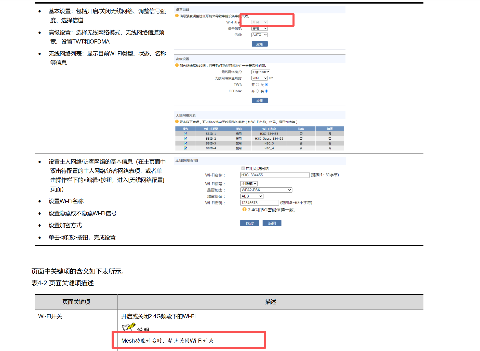

如何在保留无线网5G的情况下,关闭2.4G频率。2.4G开关均为灰色,无法关闭。

开启【双频合一】时,2.4G/5G 射频开关会置灰不可操作;固件机制:双频融合模式下两个射频绑定联动,不允许单独关闭某一个频段。
完整操作步骤
登录 NX54 Web 管理界面,进入【Wi-Fi 设置】
关闭【双频合一】
将 2.4G、5G 设置为不同的 SSID、密码,保存配置,路由器无线模块自动重启
重点:必须名称不一样,只关双频合一但 SSID 相同依然可能无法解耦。
刷新页面,此时 2.4G 启用开关解除灰色;取消勾选启用 2.4G,仅保留 5G 开启,保存。
重要补充限制
如果 NX54 处于Mesh 组网(有线 / 无线 Mesh):部分固件版本 Mesh 场景强制要求 2.4G 射频开启用于节点间漫游回传,依然无法关闭 2.4G。
👉 Mesh 环境想彻底关掉 2.4G,需要先解除 Mesh 组网。
个别老旧固件存在 UIbug,关闭双频合一依旧灰色:恢复出厂配置,先关闭双频合一再配置上网,不要先配 Mesh。
没有 Telnet / 命令行强制关闭射频的公开手段,只能依靠 Web 界面操作。

截图发出来看下
把mesh功能关了,要不然你无法关闭wifi

楼上正解,多谢多谢

NX54路由器的2.4G开关显示为灰色无法操作,通常是因为“双频合一”功能开启了。这个功能会将2.4G和5G网络合并显示,所以相关的独立开关会被锁定。
你可以按照以下步骤操作,来分别控制两个频段:
⚙️ 操作步骤
  1. 登录路由器后台:在浏览器地址栏输入路由器的管理地址(通常是 192.168.124.1 或 192.168.0.1),输入管理员密码登录。
  2. 找到无线设置:在管理界面中找到“Wi-Fi设置”或“无线设置”菜单。
  3. 关闭“双频合一”:在Wi-Fi设置页面,找到“双频合一”或类似选项,将其关闭。
  4. 分别设置Wi-Fi:关闭“双频合一”后,2.4G和5G的独立设置选项就会变得可用了。
    • 此时,你可以分别修改两个频段的Wi-Fi名称(SSID) 和密码,例如将5G网络命名为“XXX_5G”,以便于区分。
    • 如果你确实想关闭2.4G网络,可以在这里寻找“启用/禁用无线网络”或类似的开关,将其关闭。但请注意,这个选项可能不存在于NX54的固件中。
💡 如果无法关闭,可尝试以下方法
  • 检查固件版本:较旧的固件可能存在功能限制。可以尝试在后台检查并升级到最新固件,看是否有改善。
  • 使用APP管理:可以尝试通过H3C的官方APP(如“H3C Magic”或“华三魔术家”)来管理路由器,看APP中是否有相关选项。
  • 备用方案:手动忽略网络:如果实在找不到关闭2.4G的选项,一个变通方法是给5G网络设置一个不同的、便于识别的名称,然后在所有终端设备上,只连接并保存这个5G网络,同时“忽略”或“忘记”2.4G网络。这样虽然2.4G仍在广播,但你的设备不会再自动连接它。
