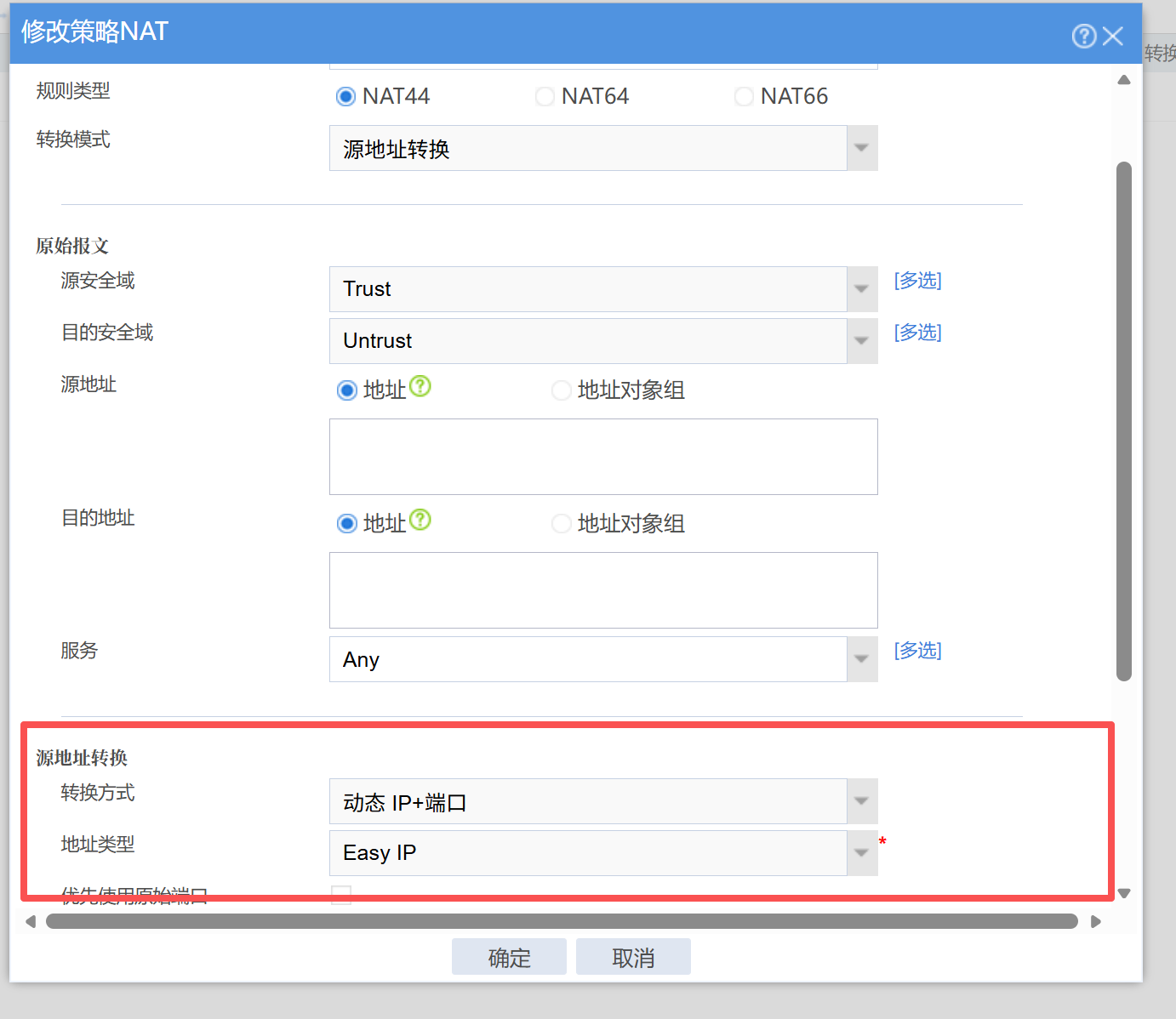

为什么做源NAT时,将转换后源地址设置为出接口地址,会报错?
如图①

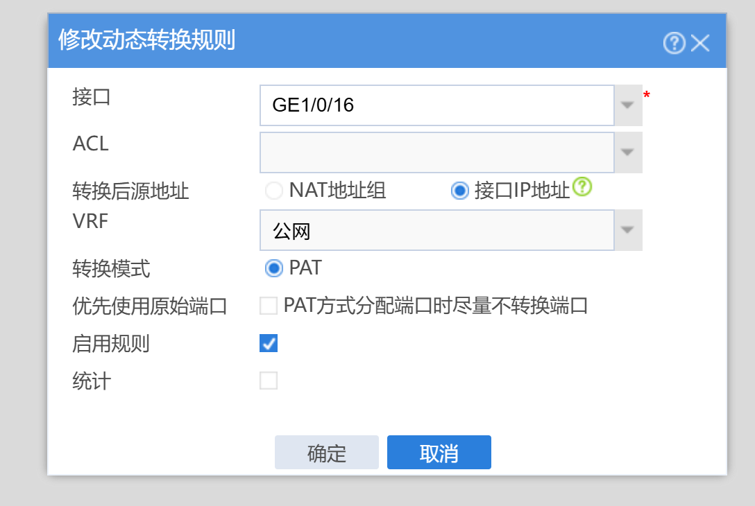

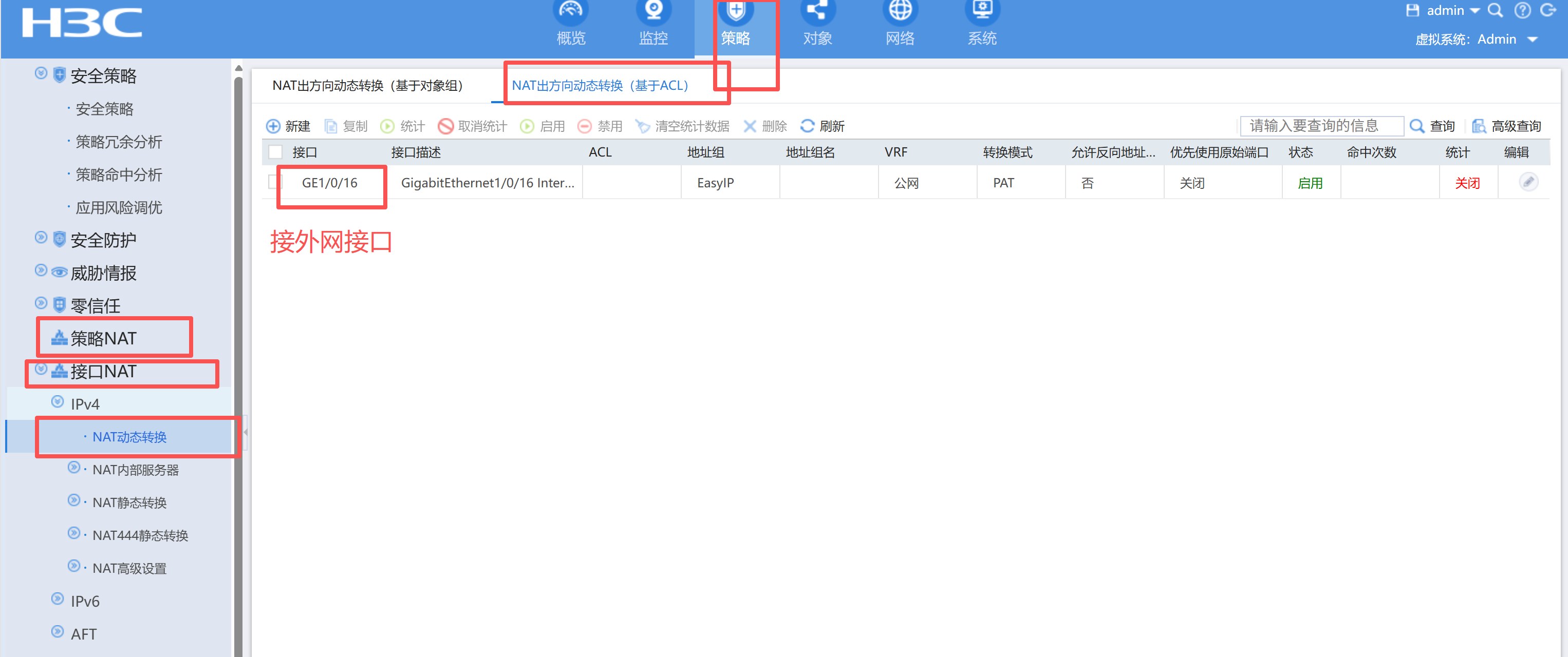

②你非要用源NAT来做的话,如下图,你选错了,常用的就是①,直接接口下配置
哦哦懂了,谢谢您!
zhiliao_voCNDe 发表时间:2026-07-23 更多>>
明白了,谢谢哈,用easy ip,我看没有让我选接口,系统会根据路由自动匹配出接口嘛?
如果你用②,他没有让你选接口,但是他让你选择安全域了,外网接口一般是untrust 或者你自定义的安全域
什么都不会的网络工程师 发表时间:2026-07-23
哦哦懂了,谢谢您!

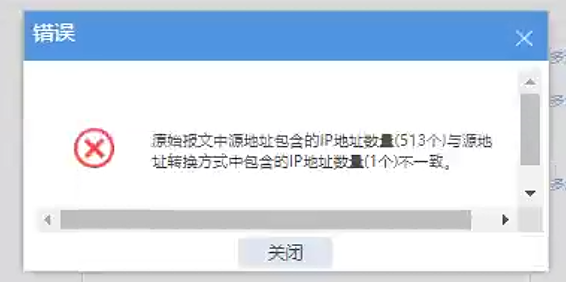

显示这个:原始报文中源地址包含的IP地址数量与源地址转换方式中包含的IP地址数量不一致。华三配置类似华为的easy ip应该选哪个源地址转换方式呀
