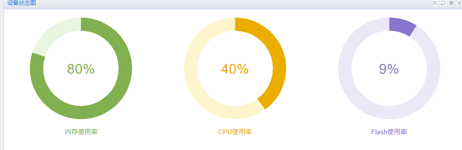

最近一周发现防火墙无法查看日志,点所有日志都是在转圈加载,等十多分钟也不显示,查看发现内存过高,我该如何做优化
查看内存发现两个特别大,这是那个功能或者模块?

  1. 内存告急(80%):ntopd(流量统计)长期占用大量内存,导致设备整体可用内存极低。
  2. 日志服务崩溃:当你在 Web 界面点击“查看日志”时,负责日志展示的 dnpd 进程试图申请大块内存来加载数据。但由于整机内存不足,dnpd 进程无法完成数据组装,或者干脆陷入僵死状态。
  3. 前端无响应:Web 页面一直向后台请求数据,但后台进程(dnpd)处理不过来,因此表现为“一直转圈加载十多分钟也不显示”。

当前现象:内存占用 80% 高位,两个进程大量占用内存;Web 日志页面持续转圈加载,根因:
防火墙本地日志缓存、流统计数据持续堆积,进程内存耗尽,Web 页面读取日志数据超时,页面卡住无返回。
