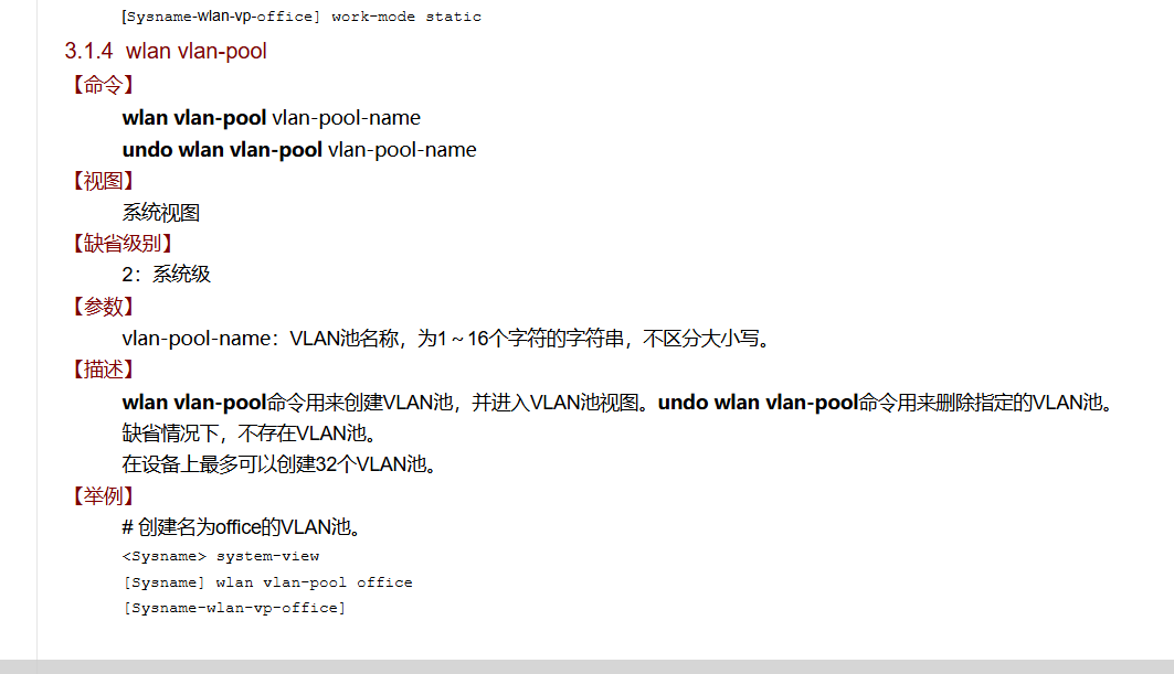

大家好,我是H3C WX3024E Comware Software, Version 5.20, Release 3509P44。请问可以升级到哪个版本?升级后有什么不适配的吗?我看到 说明里说的一些注意事项,我都不敢升级了。过程复杂吗?我升级主要是为了能有vlan-pool 命令。

我刚才试了一下,我的AC中可以用这个命令呀?可以创建wlan vlan-pool ,我创建了一个wlan vlan-pool office 正常创建成功了。这不是可以用吗?我蒙了。
