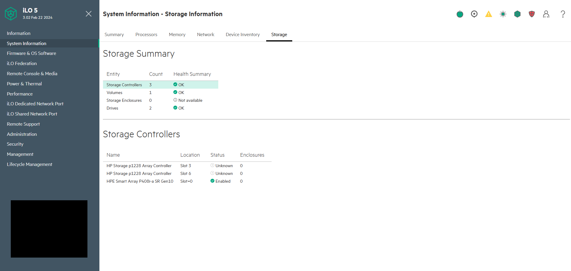

DL380 GEN10 做的一体机Storeonce 业务正常但是有报错
  • 0收藏,890浏览
粉丝:0人 关注:3人
StoreOnce版本是4.3.9
ilo版本是3.02
StoreOnce显示的 controller是P1228
业务正常,但是有报错;重启仍然存在。
在ilo界面和Storeonce分别显示如下:

P1228是StoreOnce专用的存储控制器,在StoreOnce Managment Console的硬件视图看看是不是正常的,是正常状态就没什么问题,不正常就尽快联系400报修,自己是处理的不了的。
粉丝:5人 关注:4人
  1. ‌监控组件适配缺陷‌:StoreOnce 的硬件监控服务(hpspmon)通过 iLO 接口获取硬件状态。对于 P1228 这类外置 SAS 阵列卡,旧版本或特定版本的监控组件可能缺乏完整的识别驱动,导致无法读取健康信息,从而在界面上标记为"Unknown"或"Failed",但实际上底层存储读写(ssacli 查询)是正常的 。
  2. ‌iLO 通信异常‌:如果 iLO 固件版本较低或安全模式设置不当(如 High Security 模式在旧版 StoreOnce 中不兼容),会导致 StoreOnce 无法通过 443 端口正常轮询硬件状态,引发"Controller missing"报错 。
  3. ‌无外置盘柜连接‌:若 P1228 控制器未连接外置磁盘柜(Enclosure),监控服务因读取不到机箱信息,会默认显示"Not Available"或报错,属于正常逻辑而非故障
请按照以下顺序排查,优先确认业务安全性,再进行修复:
 ‌验证底层硬件状态(关键)‌ 登录 StoreOnce 底层 CLI 或使用 SSH 连接,执行 ssacli 命令检查控制器真实状态。 若命令返回控制器状态为"OK"或"Configured",且能看到物理磁盘,则确认‌仅为监控显示错误,业务无风险‌,可暂时忽略或屏蔽告警 。 命令示例:ssacli ctrl all show status‌‌
‌升级固件与系统‌ 鉴于您当前 StoreOnce 版本为 4.3.9,iLO 为 3.02,建议检查是否有更新的补丁版本。 访问 HPE 官方支持网站,下载并更新 ‌P1228 控制器固件‌、‌iLO 固件‌以及‌StoreOnce 系统软件‌。新版本通常修复了对外置阵列卡的识别兼容性 。 官方支持链接:HPE Support‌‌ ‌重启硬件监控服务‌ 若不便立即升级,可尝试重启 StoreOnce 的硬件监控代理(hpspmon)以重新枚举硬件信息,无需重启整机: 停止服务:/etc/init.d/hpspmon stop 启动服务(需保留原启动参数):/etc/init.d/hpspmon start 检查状态:/etc/init.d/hpspmon status 应显示"OK",并观察日志 /var/log/hp/platform/hpspmon/hpspmon-<主机名>.log 是否完成 health check。‌‌

现象梳理
  1. iLO5 识别到 3 块存储控制器:
  • Slot0:P408i-a SR Gen10(内置板载 RAID 卡,Enabled 正常)
  • Slot3 / Slot6:HP Storage p1228 Array Controller 状态 Unknown
  1. StoreOnce 系统识别使用 P1228 卡承载备份业务,业务正常运行;
  2. 告警持续存在,重启整机无法消除;
  3. 关键区分:P1228 = StoreOnce 专用外置 RAID 卡,和普通服务器 RAID 卡固件 / 工作模式特殊
根因说明
1、iLO 无法完整识别 P1228 控制器是已知产品现象
P1228 是StoreOnce 定制化阵列卡,固件做了裁剪优化,工作在 StoreOnce 专用 D2D 模式;
iLO5 底层硬件识别逻辑不能完整读取该卡状态信息,所以页面显示 Unknown;
✅ 不等于硬件故障;
业务由 StoreOnce OS 接管阵列卡,iLO 仅做硬件枚举,状态采集不兼容。
2、两条重要边界
  1. P408i-a(板载卡)和 P1228 不能混用组建 StoreOnce 存储池
    StoreOnce 架构规范:存储池必须全部由 P1228 管理磁盘;P408i-a 一般仅用于承载系统盘(OS 盘)。
    核查:确认业务数据盘全部挂在 P1228 下,不要跨卡组池。
  2. 告警来源区分
  • iLO 页面显示 Unknown:只是iLO 监控视图识别异常,不影响业务转发;
  • 如果 StoreOnce 后台自身也弹出控制器告警:需要优先看 StoreOnce 事件日志;
  • 仅 iLO 页面告警、StoreOnce 内部无硬件告警:属于监控采集不兼容,业务层面无风险。
高发两种场景区分
场景 A:仅 iLO 页面显示 Unknown,StoreOnce 系统内控制器状态正常(你当前大概率是这个)
机制:P1228 定制固件,iLO 管理通道无法获取状态寄存器,界面状态显示异常;
✅ 业务无影响;
⚠️风险:后续 P1228 真硬件故障时,iLO 无法及时捕获硬件 Fault 告警,只能依靠 StoreOnce 内部监控。
场景 B:StoreOnce 内部同时报控制器告警
需要排查:
  1. P1228 卡固件版本与 StoreOnce 4.3.9 适配;
  2. 插槽接触,重新插拔 P1228;
  3. 交叉更换 PCIe 槽位测试。
可行处理方案
方案 1(首选,现状维持 + 监控优化)
  1. 确认 StoreOnce Web 界面 → 硬件监控,P1228 控制器状态正常、无故障告警;
  2. 运维告警平台(U-Center / 第三方监控)抑制 iLO 针对 P1228 Unknown 状态的告警;
不建议直接忽视:日常巡检重点切换到 StoreOnce 平台查看硬件状态,不要只依赖 iLO 视图。
方案 2(根治尝试,有一定风险,业务窗口操作)
  1. 查看当前 P1228 固件版本;
  2. 匹配 StoreOnce 4.3.9 官方兼容固件包,升级 P1228 控制器固件;
⚠️必须使用 StoreOnce 配套专用 P1228 固件,禁止使用通用 Smart Array 固件刷写,会导致 StoreOnce 业务瘫痪。
方案 3(硬件层面验证)
停机维护窗口:
将 P1228 更换至其他 PCIe 插槽,确认是否依然 Unknown;
排除槽位 PCIe 信号异常。
高频误区澄清
❌ 不要判定 “Unknown = 控制器坏了”
大量 StoreOnce 4.x 版本 DL380 Gen10 搭载 P1228 都会出现 iLO 识别 Unknown,属于iLO 与 StoreOnce 定制阵列卡监控兼容性问题,业务正常情况下硬件无故障。
❌ 不要刷通用 SmartArray 固件!P1228 是 StoreOnce 定制卡,通用固件会破坏 D2D 工作模式。
