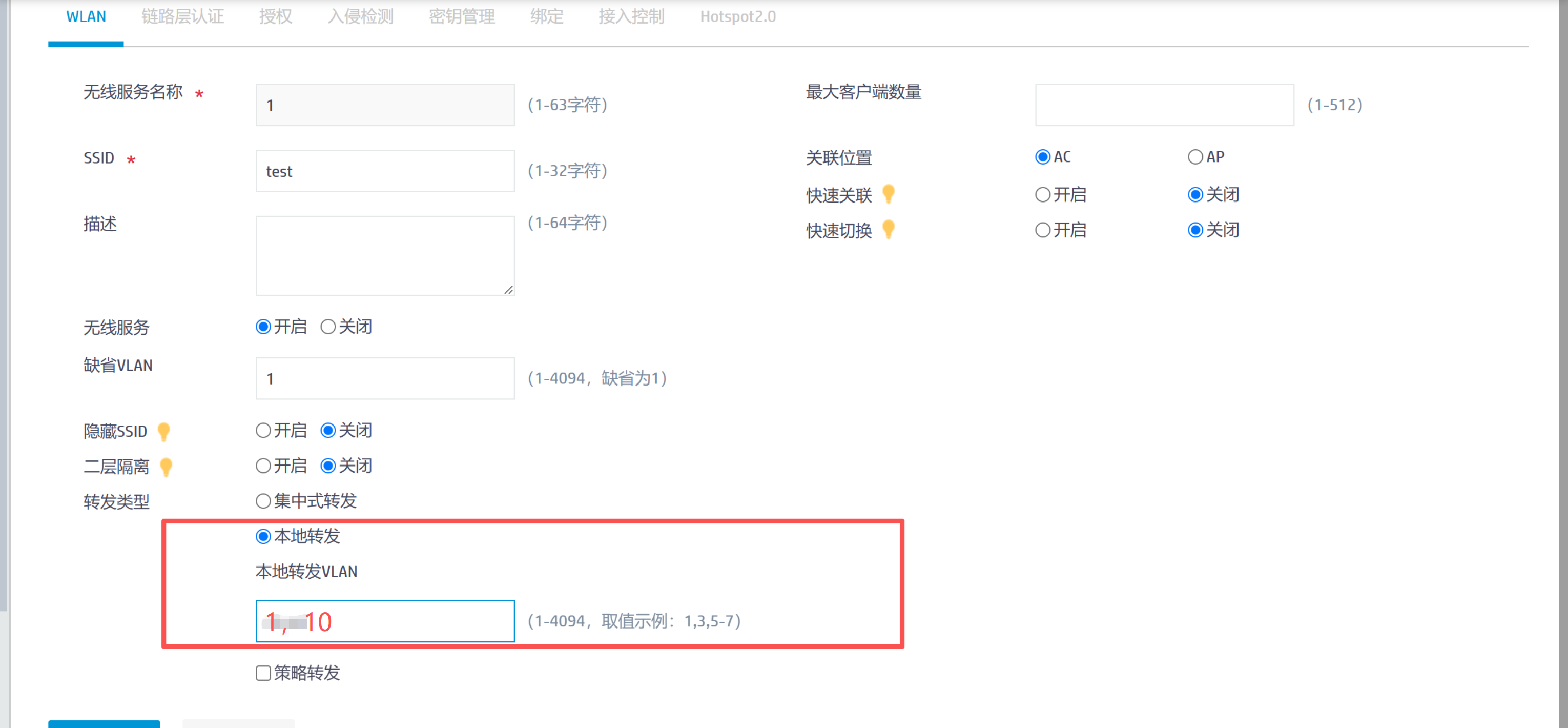

①现有vlan1地址池 无线名字xxx  新增一个vlan10地址池  连接上无线xxx随机分配vlan1 或者vlan10地址池里的地址(随机分配,无法指定)
②现有vlan1地址池 无线名字xxx    新增vlan10 地址池  新增无线yyy  连接上xxx分配vlan1地址池     连接上yyy分配vlan10地址池
就这两种,二选一
使用①的话,需要本地转发
