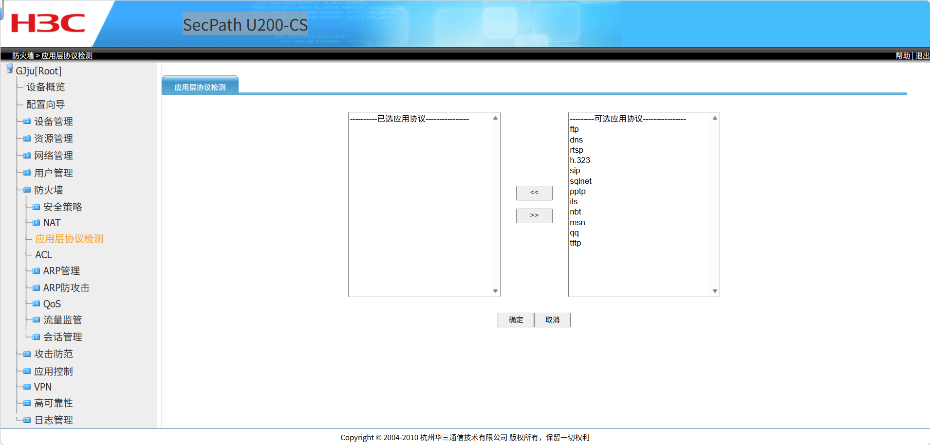

求大神指导华三SecPath U200-CS墙中的应用层协议检测,顺道求此设备的技术手册
2026-07-24提问
  • 0收藏,627浏览
求解这个型号的技术手册及应用层协议检测造成无法通过大包的问题,具体问题可看上一篇文章,上一篇文章的问题已经解决,解决方法就是把应用层协议检测关了

一、先讲【应用层协议检测】功能原理(U200-CS 老 V5 平台防火墙)
1、这个页面是干什么的
名称:应用层协议检测(ASPF)
作用:开启对应协议的 ASPF 后,防火墙自动识别协议多通道 / 子通道,主动临时开放回程端口。
典型场景:
FTP 主动 / 被动模式:控制通道 21,数据通道随机端口;开启 ftp ASPF,防火墙自动放行数据端口;
RTSP/SIP/QQ 等多媒体协议,存在动态协商端口。
工作逻辑:
内网客户端发起 FTP 连接→防火墙识别 FTP 控制流→动态监测 PORT/PASV 命令→自动开放数据通道临时会话。
2、你遇到的现象:开启大包业务不通,关闭就正常(你的故障根因)
原因拆解(U200-CS 老款 V5 平台经典 BUG)
ASPF 深度解析报文时,需要对报文进行重组、应用层解析;
大报文、分片报文、MTU 不匹配场景,老旧 ASPF 模块报文重组处理存在缺陷;
分片报文无法正常完成应用层解析,防火墙判定报文异常丢弃,表现为大包传不动、大文件传输中断;
关闭应用层协议检测 → 不再做应用深度解析,只做基础五元组会话转发,分片报文直接透传,业务恢复。
补充区分两种模式
不勾选任何协议:ASPF 全局关闭,只基于基础 TCP/UDP 五元组会话转发,不解析应用层;
勾选 ftp:仅对 FTP 协议启用 ASPF 多通道解析;其余协议不处理。
3、生产环境正确配置建议
场景① 内网正常上网,无 FTP / 多媒体业务
✅ 全部不勾选(你现在临时生效方案)
规避 ASPF 分片大包兼容性问题。
缺点:如果有人使用被动 FTP,会出现 FTP 能登录,但无法列出目录、无法传输文件。
场景② 内网有 FTP 服务器、需要被动 FTP 正常工作
只勾选 ftp,其余协议全部不勾选;
同时优化两端 MTU,尽量减少报文分片,缓解丢包。
场景③ 存在视频监控 RTSP、语音 SIP 业务
按需勾选 rtsp、sip;不需要的协议一律不要勾选。
⚠️严禁一股脑全部勾选,越多协议开启,CPU 压力越大、报文异常概率越高。
4、关键避坑
❌不要混淆【应用层协议检测 (ASPF)】和【IPS 入侵防御】
ASPF = 多通道动态端口开放;IPS = 攻击特征检测,两个独立功能。
❌U200-CS 属于老旧 EOL 设备,官方不再发布新版本固件修复这类 ASPF 分片兼容缺陷,无法通过升级根治;只能靠配置规避。
如果必须使用 FTP,优化方案:
终端 MTU 调低至 1480,减少报文分片,降低触发异常概率。

故障根源:U200-CS 老旧 ASPF 模块对 IP 分片大报文处理存在缺陷,开启应用层协议检测后大包丢包;关闭 ASPF 规避该问题。
配置策略:无 FTP/RTSP/SIP 业务,应用层协议检测全部不勾选;
如果后续需要被动 FTP,仅勾选 ftp,同时调整终端 MTU 减少分片;
设备老旧无新版固件,无法彻底修复该底层缺陷,只能配置规避。
