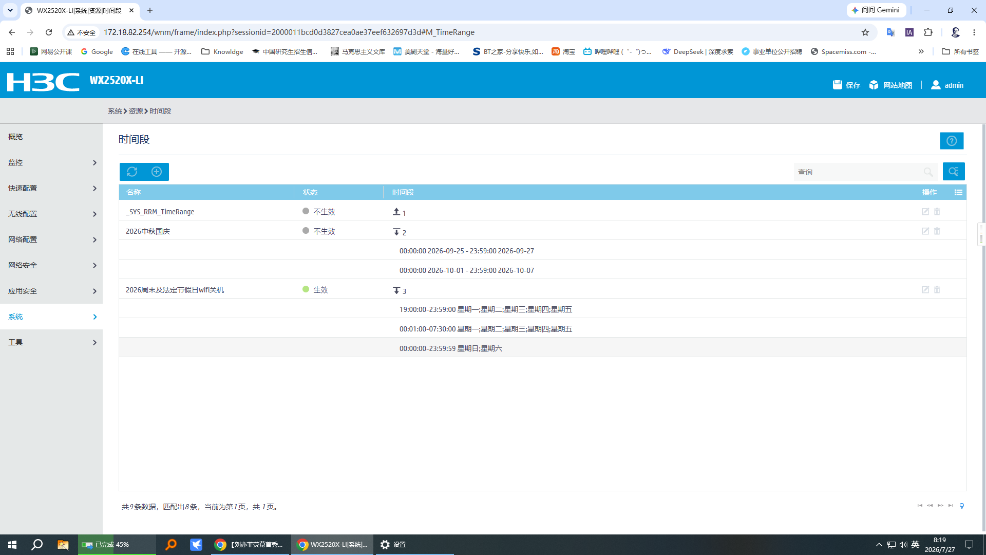

我设定了定时关闭射频的时间段 可是你们看坐下角我的时间 明明不在这个时间段里面 为什么还是生效的 害的我被大领导骂一顿 ac的系统时间我也查了 没有问题 就是此时此刻的时间

先看你这条时间段 2026 周末及法定节假日 wifi 关机 的 3 条周期规则:
周一~周五:19:00–23:59
周一~周五:00:01–07:30
星期日;星期六:00:00–23:59(全天)
核心关键点:H3C time-range 规则
同一个时间段内多条周期条目,是「或」关系,只要命中任意一条,整个时间段就会显示【生效】
时间段生效逻辑:
多个周期时间段 → 并集(或)
如果同时存在【周期时间段 + 绝对时间段】才是交集(与)
大概率现场情况
你测试当天是周六 / 周日,直接命中第三条:周六、周日全天 00:00~23:59。
所以 AC 判定时间段处于生效状态,射频自动关闭。
你原本预期:工作日夜间关射频,周末不关闭;
但是你错误添加了第三条【周六日全天】,变成周末全天触发射频关闭。
你当前配置逻辑错误
你现在配置翻译:
✅ 周一至周五:00:01–07:30、19:00–23:59 → 关闭射频
❌ 周六、周日全天 24 小时全部关闭射频
如果你需求是:只工作日夜间关射频,周六日全天 WIFI 正常开启
👉 直接删除第三条「星期日;星期六 00:00-23:59」这条记录!

我补充一下 我的需求是工作日的工作时间 也就是早7:30到晚19:00之间开启 周末全天关闭 我这个设备也只能引用一个时间段 所以跟国庆中秋没有关系 现在的问题是在引用了我的这个三行的时间段以后 在此刻工作时间也被关闭了 这个不太能明白 按照“或”的规则 这三条在工作日的工作时间 应该不生效才对啊

找到问题了 我把第三行的00:00改成00:01就行了 😅
