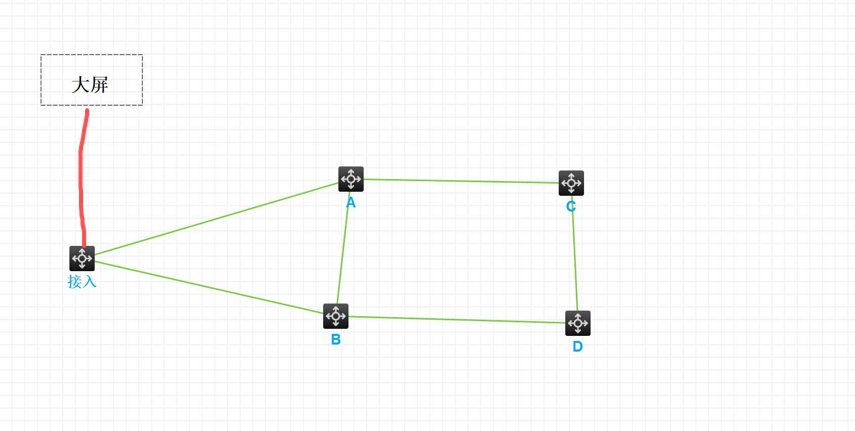

组网:4 台 S5560 堆叠,启用 IGMP Snooping;堆叠系统与 S5130 接入交换机建立链路聚合双上行。 故障现象:链路聚合双链路同时工作时,会议室大屏组播视频花屏;单链路工作无花屏。 环境补充:堆叠成员 S5560-A 业务端口占满,S5560-B 仅使用堆叠口、聚合互联口,其余端口空闲;链路聚合、接口状态无告警。需要定位双链路场景组播异常原因。

一、原理核心矛盾
S5560 堆叠 + 上行静态聚合(LACP),聚合组两个成员口分别在不同堆叠成员设备(A、B)
聚合成员 1 → A 交换机
聚合成员 2 → B 交换机
普通单播:五元组哈希分担,同一条流固定走一条链路;
组播报文特性:组播流量不会基于五元组哈希!
堆叠系统转发组播时,组播复制报文会同时从两条聚合成员链路发出,形成组播流量重复两份下行发送到接入交换机 S5130;
大屏终端收到重复两份组播流,解码冲突 → 视频花屏、卡顿、撕裂。
通俗讲:双聚合链路同时往外发组播复制流量,产生重复组播包。

根据你的描述,问题很可能出在堆叠系统与接入交换机之间的链路聚合(Link Aggregation)对组播流量的处理上。
简单来说,当双链路都工作时,组播数据流可能被“打散”到两条不同的物理链路上传输,导致数据包到达大屏时顺序错乱或产生微突发丢包,最终表现为视频花屏。而单链路工作时,所有数据包都走同一条路径,顺序井然,因此正常。
🎯 核心原因分析
  • 数据包乱序 (Packet Reordering):堆叠系统(IRF)本质上是由多台独立设备虚拟而成的。当组播流量通过聚合口进入堆叠系统时,会被均衡地分配到不同的成员设备(S5560-A和S5560-B)上处理。由于不同设备处理报文的速度可能存在细微差异,属于同一组播流的报文可能从不同成员设备的不同物理口发出,导致接收端收到的数据包顺序错乱,从而引起花屏。
  • 跨框流量与哈希不均:你提到“S5560-A业务端口占满,S5560-B仅使用堆叠口、聚合互联口”,这是一个重要线索。这可能导致大量来自S5560-A上终端的组播流量,在通过聚合口上行时,被哈希算法分配到了S5560-B的链路上。这部分流量需要跨框(从A到B) 转发,这会占用堆叠链路带宽,并引入额外的延迟和乱序风险。
  • IGMP Snooping表项同步延迟:在堆叠环境中,IGMP Snooping建立的组播转发表项需要在所有成员设备间同步。如果这个过程出现延迟或不一致,可能会导致组播数据在堆叠内被错误地泛洪或丢弃,影响视频质量。
