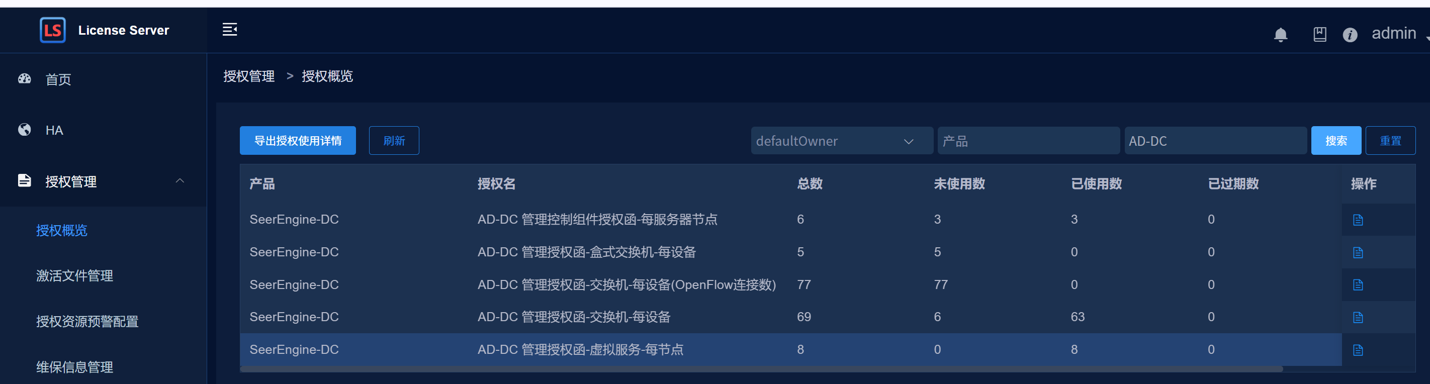

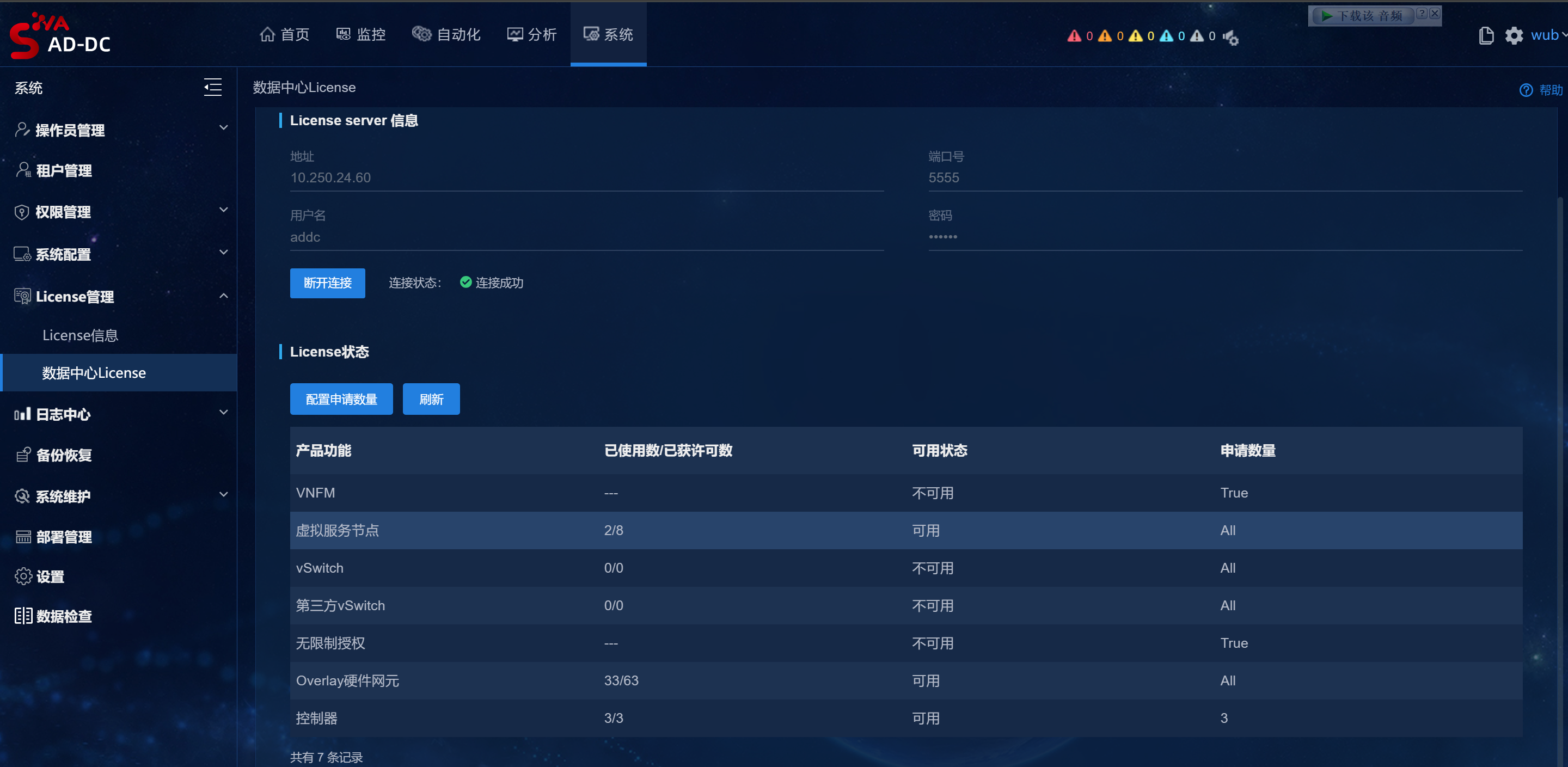

ADCampus平台导入6个交换机管理授权后,License server显示是69个,License管理中数据中心License中Overiay硬件网元只显示63个,新增加的6个没有进行累计。

License Server(LS)授权概览:
AD-DC 管理授权函-交换机-每设备 总数 69,已使用 63,未使用 6。说明授权函已经成功导入 LS,总量 69 是生效状态。
AD-DC 页面:Overlay硬件网元 33/63,上限依旧 63,新增 6 个授权没有同步显示。
组网架构:AD-DC 控制器 ↔ License Server(5555 端口通信)
根本原因
AD-DC 不会自动实时拉取 LS 最新授权容量,需要主动执行【配置申请数量】操作,向 License Server 重新申请最大授权额度。
LS 里虽然授权总数已经是 69,但是 AD-DC 本地缓存的许可上限仍然是旧值 63,没有刷新。
二、标准修复操作步骤
进入 AD-DC 页面【系统 → License 管理 → 数据中心 License】
点击蓝色按钮 配置申请数量
直接选择All(申请全部可用授权),提交
点击【刷新】,等待 30 秒左右页面重载
原理:触发 AD-DC 主动和 LS 交互,重新同步当前最大可用授权数量,本地缓存更新。
三、验证标准
操作完成后观察两点:
AD-DC 页面 Overlay硬件网元 许可总数由 63 更新为 69;
后续新增交换机上线,可以正常消耗新增的 6 个授权。

✅ LS 只是授权仓库,各个业务控制器不会主动轮询拉取授权容量;每当扩容授权后,都需要在 AD-DC 执行一次「配置申请数量」同步上限。
很多工程师误以为导入 LS 之后控制器自动识别,这是 ADCampus 平台典型操作盲区。
最简总结
授权已经正常导入 LS,总量 69;AD-DC 本地缓存未刷新;
在 AD-DC【数据中心 License】点击配置申请数量 → All,刷新页面即可同步上限至 69;
操作完依旧异常:检查 5555 端口、授权产品型号匹配、机构分组一致性。
