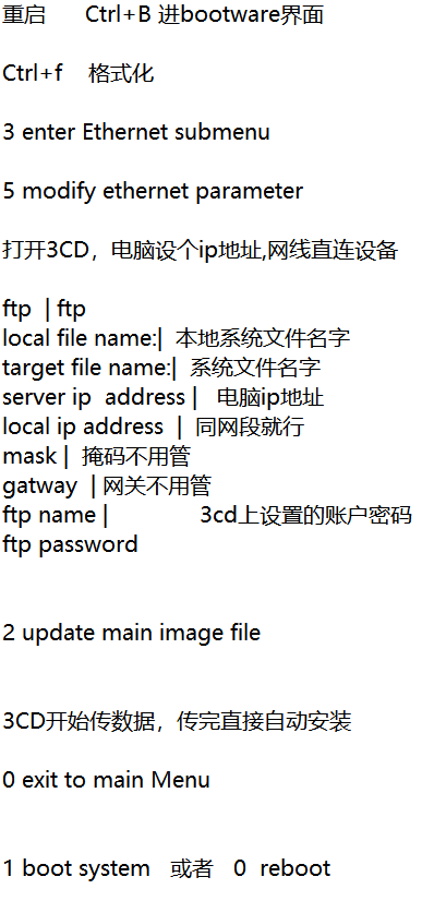

先通过命令行看看是不是一直在bootware界面,一直进不去系统
如果一直进不去系统,去官网下载对应型号的最新版本,电脑下一个3CD,然后进命令行
