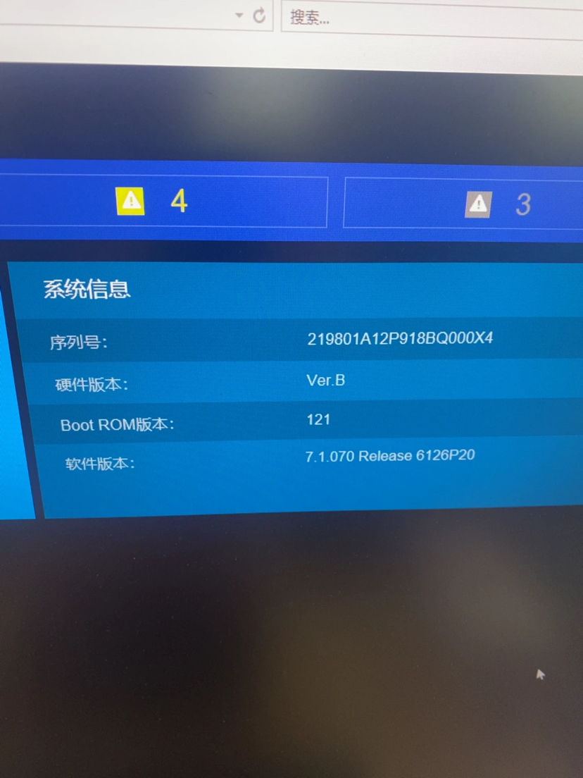

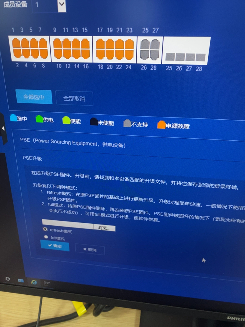

交换机长期来着给AP供电的,突然就POE供电故障了,现在网口当作普通口可以使用,就是不能POE供电。请问怎么下载这个PSE 固件

  1. 提供设备序列号:219801A12P918BQ000X4,工程师后台可以直接查询交换机完整型号;
  2. 提单说明:版本7.1.070 Release 6126P20,POE 端口显示电源故障,需要匹配型号的PSE 固件.bin 文件;
  3. 售后工程师会通过工单附件发送对应固件,同时确认该型号是否支持固件修复。

三、Web 界面升级注意事项(你截图的升级弹窗)
两种模式区别(官方定义)
  1. refresh 模式(优先尝试)
    增量更新,不擦除原有固件,速度快;适合固件版本老旧、轻微异常。
  2. full 模式(固件损坏时使用)
    彻底删除旧固件,重新写入;风险更高,升级过程断电会直接导致 POE 模块彻底失联。
⚠️ 重要警告:升级全程不能断电!一旦断电,POE 模块可能彻底无法恢复。

你可以先登录交换机控制台执行 display version,把输出发出来,就能精确确认交换机型号,方便核对匹配的 PSE 固件。
Slot 1: Uptime is 0 weeks,0 days,0 hours,7 minutes S5130S-28P-HPWR-EI with 1 Processor BOARD TYPE: S5130S-28P-HPWR-EI DRAM: 512M bytes FLASH: 256M bytes PCB 1 Version: VER.B Bootrom Version: 121 CPLD 1 Version: 001 Release Version: H3C S5130S-28P-HPWR-EI-6126P20 Patch Version : None Reboot Cause : ColdReboot [SubSlot 0] 24GE+4COMBO
zhang 发表时间:2026-07-29 更多>>

交换机所有PoE口同时不工作,大概率是PSE(供电设备)固件损坏,而非硬件彻底烧毁。鉴于网口作为普通口使用正常,优先尝试重新刷写PSE固件是成本最低的修复方案。
以下是获取PSE固件并进行修复的完整指南。
⚙️ 第一步:如何获取正确的PSE固件
下载固件时,必须确保PSE固件版本与交换机当前运行的系统固件版本完全匹配。
你可以通过以下渠道获取:
  • 渠道一:H3C官方网站(首选):访问H3C官网,进入“支持与服务” -> “软件下载”。然后按交换机型号(如S5130S、S5110等)逐级查找。在对应版本的软件包里,通常会包含独立的PSE固件文件(后缀多为.bin或.s19)。注意:下载通常需要登录并绑定设备序列号(SN),或使用公共测试账号 yx800 / 密码 01230123。
  • 渠道二:联系新华三技术支持:拨打 400-810-0504 热线,提供设备型号、当前软件版本和故障现象,工程师可能会通过邮件发送固件。
  • 渠道三:在“知了”社区求助:在H3C知了社区发帖,附上设备信息,官方工程师可能会提供帮助。
特别提醒:如果你的交换机型号较老或已过保,在官网可能找不到直接下载链接,此时联系技术支持是最有效的途径。
🛠️ 第二步:PSE固件升级操作指南
获取固件文件后,可以按以下步骤操作(以H3C交换机为例):
  1. 上传固件:将下载的PSE固件文件(如 pse.bin)通过TFTP上传到交换机的Flash中。
    text
    <H3C> tftp 192.168.1.100 get pse.bin
    (请将 192.168.1.100 替换为你的TFTP服务器地址,pse.bin 替换为实际文件名)
  2. 执行升级:使用 full 模式进行升级,这种模式会强制覆盖损坏的固件。
    text
    <H3C> system-view [H3C] poe update full flash:/pse.bin
    升级过程可能需要2-5分钟,期间务必保持交换机供电稳定,不要断电。
  3. 验证结果:升级完成后,通过以下命令检查PSE状态是否恢复正常。
    text
    [H3C] display poe device
    如果PSE状态显示为 Ready,通常表示修复成功。
