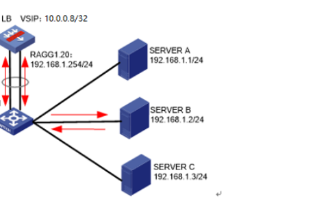

L1000-AK315 服务器负载均衡,虚服务器地址是否可以配置成 和服务器互联的地址?
2026-07-29提问
  • 0收藏,663浏览
这个场景中,虚服务器地址可不可以配置成 和服务器互联的地址,192.168.1.254,可以这么做吗

不建议、规范上禁止将虚服务器 VSIP 配置为设备三层接口地址(本例:192.168.1.254);即使设备允许命令行录入,运行会出现严重异常。
原理与故障风险分析
组网现状
LB 聚合接口 RAGG1.20 配置 IP:192.168.1.254/24(后端服务器网段网关)
如果把 VSIP 直接设为192.168.1.254,会产生两类冲突:
设备协议栈地址冲突
接口 IP 是设备自身 TCP/IP 协议栈地址;VSIP 是负载均衡业务虚拟地址。当访问目标 IP = 设备接口地址时,报文优先被设备本地协议栈接收处理,不会进入负载均衡转发流程,流量无法调度到后端 SERVER A/B/C。
客户端访问 192.168.1.254,流量直接命中 LB 本机,不会触发负载均衡分发。
四层负载均衡转发逻辑冲突(重点)
四层 SLB 的标准流程:
客户端→访问 VSIP→LB 替换目的 IP 为后端服务器、转发;服务器回包→LB 替换源 IP 为 VSIP 返回客户端。
当 VSIP = 接口网关 IP:
服务器回程报文目标为192.168.1.254,服务器会直接 ARP 寻址网关,把报文发送给 LB 三层接口协议栈,不会交给负载均衡模块做源地址还原,会话断裂,业务不通。
区分两个容易混淆的概念
✅ 允许:VSIP 和后端服务器同网段(新增独立空闲 IP,例如 192.168.1.200/32)
这种是标准同网段 SLB 部署,完全可行。
❌ 禁止:VSIP 复用设备接口本身 IP(192.168.1.254)
协议栈优先级高于负载均衡业务,流量不会进入 LB 调度引擎。
可行改造方案(推荐)
在192.168.1.0/24网段选择一个未占用空闲 IP作为 VSIP(例如 192.168.1.200/32)
确保网段内其他设备不要占用该 VSIP;
无需额外路由,同网段 ARP 可达,四层负载均衡正常调度。
补充:如果你想节省地址,也可以将 VSIP 部署在前端客户端网段(如当前 10.0.0.8/32 模式,现有方案)。
补充误区提醒
有人尝试通过virtual ip address强行配置接口 IP,部分版本命令不报错,但业务永远无法正常转发,属于典型配置陷阱。

不可以。 虚服务器的地址不能配置为与服务器互联的地址(192.168.1.254)。
从组网逻辑上看,这样做会使负载均衡设备本身失去意义。以下是具体原因和正确的配置方法。
⚙️ 为什么不可以?
  1. 逻辑冲突:虚服务器(Virtual Server)的IP地址是面向客户端的入口地址。而服务器互联地址是LB与真实服务器(Real Server)之间进行内部通信的地址。如果将两者设为同一地址,LB将无法区分“来自客户端的访问”和“与服务器的心跳或健康检查”,造成逻辑混乱。
  2. 功能失效:负载均衡的核心是“四层/七层分发”。其工作原理是客户端访问虚服务IP,LB再根据策略将流量分发到后端的多个真实服务器上。如果虚服务IP与真实服务器IP重合,LB将无法正确执行“分发”动作,导致负载均衡功能完全失效。
✅ 正确的配置方式
在你的场景中,正确的配置应该如下:
  • 虚服务器地址:应配置为一个独立的、面向客户端的IP地址(例如 192.168.1.100 或其它未被占用的地址),而不是 192.168.1.254。
  • 真实服务器地址:192.168.1.254 这个地址,应当作为真实服务器(Real Server)的IP地址,配置在 real-server 中。
  • 服务器互联地址:如果 192.168.1.254 指的是LB与交换机互联的接口地址,那么它也不应作为虚服务地址。LB的接口地址用于路由和通信,而虚服务地址是业务地址,两者需区分开。
