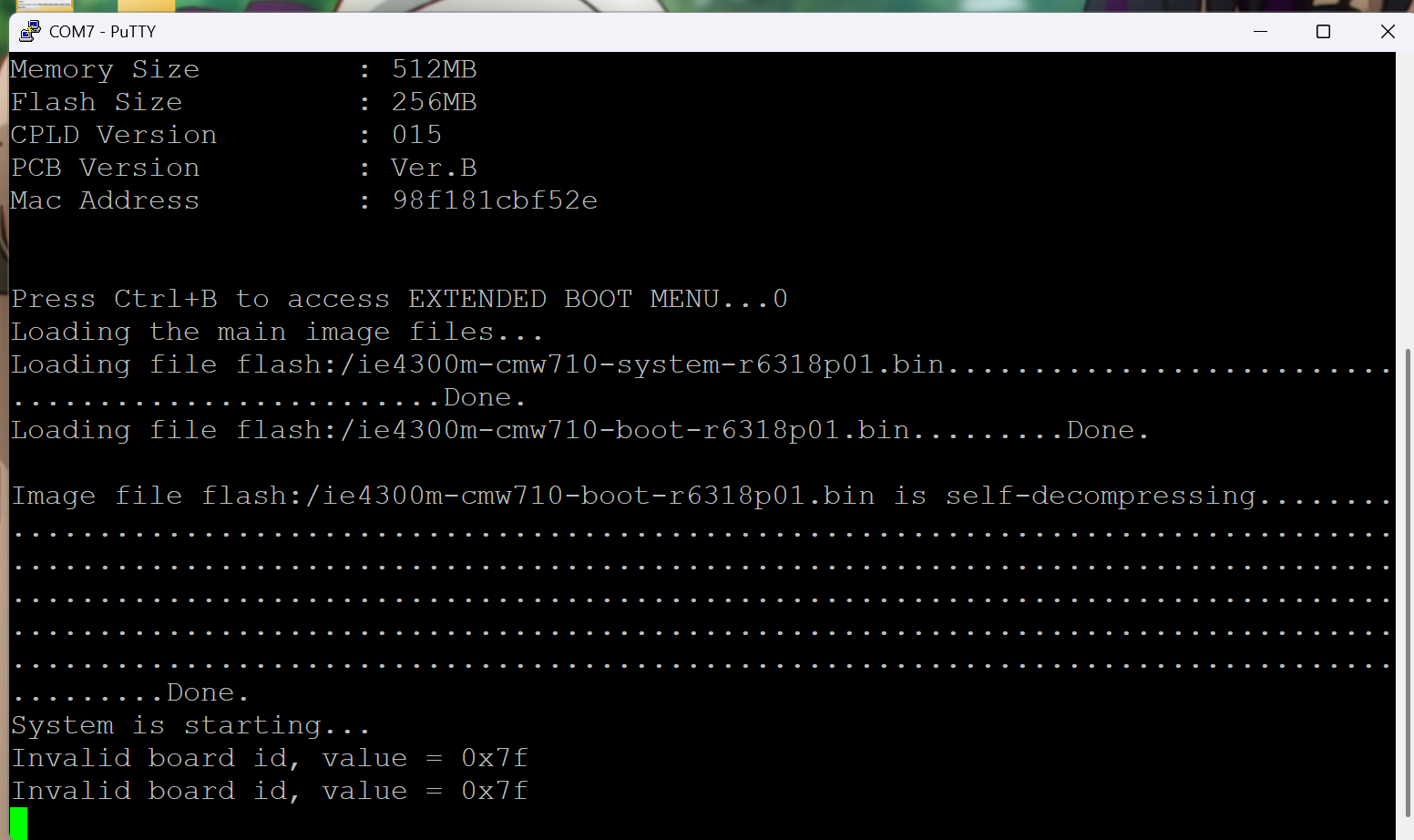

ie4300-12p-ac一直重启
2026-08-02提问
  • 0收藏,1182浏览
ie4300-12p-ac一直重启,显示界面,Invalid boardid,value=0x7f ,是什么原因?
粉丝:48人 关注:2人
报错:Invalid board id, value = 0x7f
直译:主板单板 ID 读取异常、读出非法板卡编号 0x7F,BootROM 识别不出自身是什么型号交换机,判定硬件异常,触发自动重启保护,无限循环启动。
设备型号:IE4300-12P-AC(工业交换机,CMW710 系统)
一、故障由轻到重 4 类根本原因
1. 临时异常(静电、供电波动、CMOS/CPLD 配置错乱,概率最高)
工业交换机现场多存在静电、电压浪涌,会导致存储单板 ID 的CPLD/EEPROM 临时读写出错,读取到无效值0x7F,系统反复重启。
板卡身份信息固化在主板小存储芯片内,静电干扰极易造成读取异常。
2. 版本不匹配(升级固件失败、boot 与 system 版本错乱)
当前正在加载:
boot:ie4300m-cmw710-boot-r6318p01.bin
system:ie4300m-cmw710-system-r6318p01.bin
升级中断、断电升级,会造成 Boot 固件损坏、Boot 版本与系统版本不兼容;
BootROM 无法正确匹配 IE4300 单板 ID,报无效 board id 并重启。
3. 硬件损坏(EEPROM/CPLD 芯片损坏,无法读取板卡 ID)
主板上负责保存单板型号、Board ID 的小存储芯片(EEPROM/SPI Flash)物理损坏、虚焊:
永久读出乱码0x7F,无论怎么重置都无法恢复,只能维修主板。
工业环境潮湿、雷击、长期高温极易出现该硬件损坏。
4. 供电故障
电源适配器老化、电压偏低 / 纹波过大,主板供电不稳,CPLD 读取 ID 时序错乱,读到非法 board id。
二、分步排查修复方案(先软后硬)
步骤 1:断电彻底放电,修复静电 / 临时错乱(优先尝试)
拔掉交换机电源适配器、拔掉所有网线、Console 线;
长按交换机电源按键 30 秒以上,释放主板残余静电;
静置 3 分钟,只接电源、不插网线开机测试。
多数静电引发的报错,此步骤即可恢复正常启动。
步骤 2:进入 Boot 菜单格式化配置、重置出厂
开机瞬间快速按下 Ctrl+B 进入 Extended Boot Menu:
选择 Restore factory default 恢复出厂配置;
选择 Clear configuration 清空配置文件;
正常重启,观察是否还报 Invalid board id。
作用:排除配置错乱干扰,仅修复软件层面问题。
步骤 3:重新完整刷写配套固件(Boot+System 成套升级)
若放电重置无效,大概率是 Boot 固件损坏:
准备 IE4300 对应完整成套固件(boot.bin + system.bin 必须同版本 R6318P01);
通过 Boot 菜单,TFTP 完整重新上传 Boot 和系统镜像,覆盖原有文件;
重启校验。
⚠️ 必须 Boot、System 版本严格配套,混用版本一定会出现 Board ID 识别异常。
步骤 4:更换电源适配器排查供电问题
IE4300 工业交换机使用标准 54V 工业 PoE 电源,替换完好同规格电源再开机,排除供电不稳导致读取 ID 异常。
步骤 5:硬件判定(以上操作全部无效)
放电、重置、重刷固件、换电源依旧报 Invalid board id,0x7f
结论:主板存储 Board ID 的 EEPROM/CPLD 芯片虚焊或烧毁。
处理方式:
在保:走 H3C 售后换新主板 / 整机;
过保:专业维修店补焊主板 EEPROM 芯片、重新烧录原厂 Board ID;无维修条件直接更换交换机。
三、补充说明
0x7F 属于无效占位 ID,正常 IE4300 单板 ID 为固定合法数值,读到 0x7F 代表没有读出正确身份;
工业交换机在厂区强静电、雷击、潮湿环境下,EEPROM 损坏是高发故障;
只要能成功进入系统,后续不会再报该错误;一旦硬件芯片物理损坏,软件修复手段全部无效。
四、快速总结
优先断电放电 3 分钟重试,静电故障大概率解决;
不行就进 Boot 清空配置、重刷成套固件;
全部无效 = 主板硬件损坏,需要维修或更换设备。

看起来应该是有硬件故障了,可以联系400保修看

根据你提供的报错信息 Invalid boardid, value=0x7f,这通常指向一个严重的硬件识别失败或软件引导错误,导致交换机无法完成启动而不断重启。
0x7f 这个值通常意味着系统在启动自检时,无法从硬件读取到正确的板卡ID信息,可能原因包括:
  • 硬件故障:交换机主板上的关键组件(如Flash芯片、存储硬件信息的EEPROM)损坏或接触不良。
  • 软件损坏:系统启动所需的Boot ROM或软件版本文件损坏或丢失,导致引导过程异常。
  • 不兼容的版本:近期升级的软件版本与当前Boot ROM版本不匹配,或版本文件本身不适用于该型号。
🛠️ 解决步骤
可以按照以下顺序进行排查和修复:
  1. 观察指示灯状态
    查看交换机面板的 Diag(诊断)指示灯。如果该灯显示为红色常亮,通常表示系统存在严重故障,如软件版本损坏。
  2. 通过Console口尝试进入BootWare菜单
    • 使用Console线连接交换机。如果连接无输出,请检查线缆和终端软件(如波特率等参数)。
    • 给交换机重新上电。
    • 在终端界面出现启动提示时,迅速按下 Ctrl+B 组合键,尝试进入BootWare菜单。
    • 如果成功进入:可以在BootWare菜单中尝试恢复出厂设置,或重新导入一个完整的、匹配的软件版本并引导启动。
    • 如果无法进入:说明问题可能更为底层,请直接跳到第4步。
  3. 检查并重新导入软件版本
    如果你能进入BootWare或命令行界面,请确认当前的软件版本是否适用于 IE4300-12P-AC 型号,然后导入正确的版本文件重新引导。
  4. 联系技术支持
    如果以上步骤都无法解决问题,特别是连BootWare菜单都无法进入,那么交换机硬件故障的可能性极高。此时,最有效的做法是:
    • 联系你的设备采购渠道或H3C认证代理商。
    • 或直接拨打H3C技术支持热线(400-810-0504),请求硬件返修或更换
