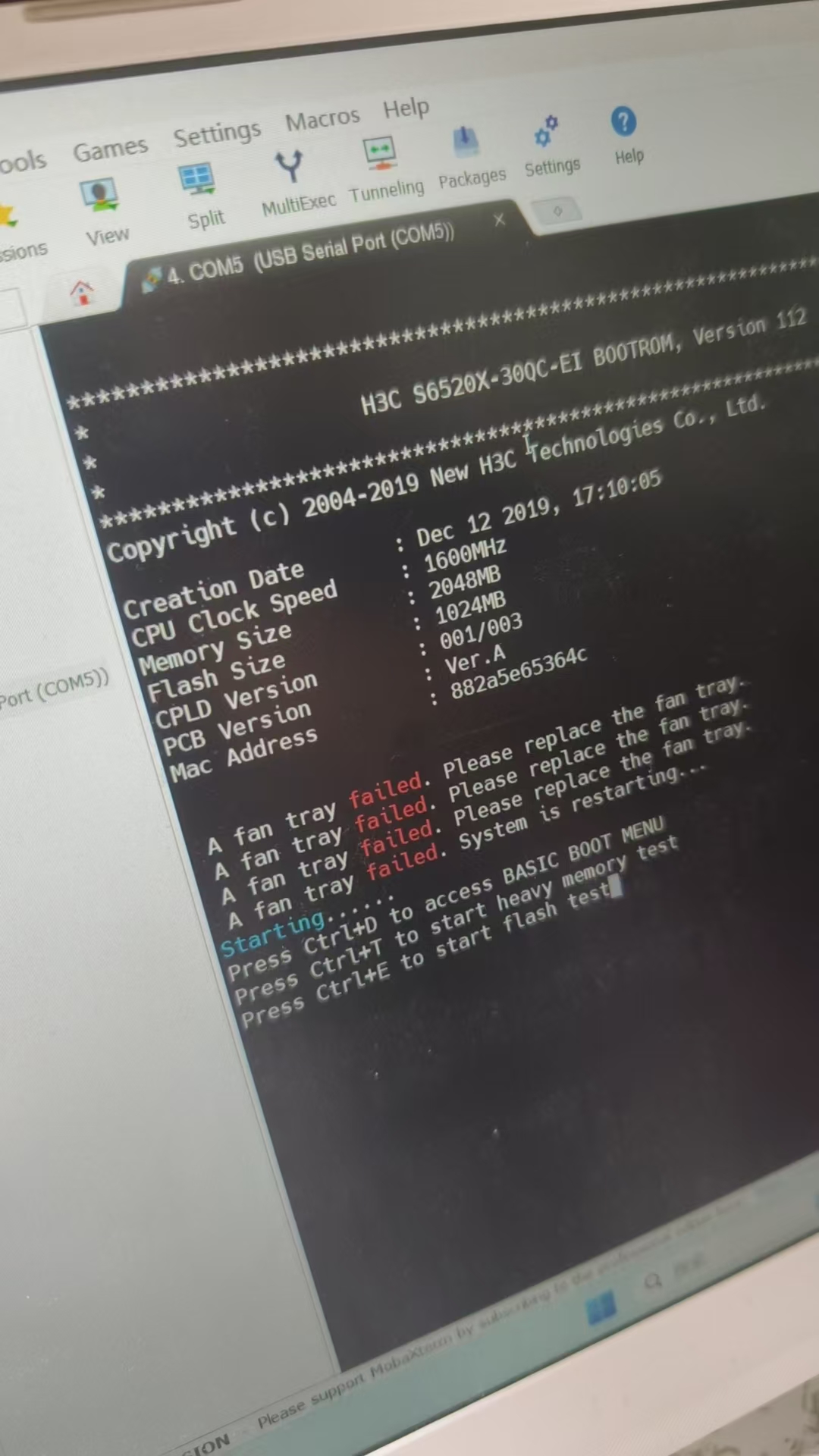

6520交换机,配备双风扇,其中一个风扇故障,遇上断电重启后起不来,插上好的风扇就起来了,风扇冗余怎么会因为一个坏了起不来,交换机有做堆叠

一、现象本质原因(S6520X 开机逻辑是核心矛盾)
两套完全不同的风扇管控机制(开机自检阶段 / 业务运行阶段规则不一样)
1、上电开机 BootROM 自检阶段(断电重启时执行)
S6520X 汇聚交换机在冷启动初始化时,CPLD 固件会逐个检测所有已经插在机箱内的硬件部件(风扇框、电源、主控),规则严格:
只要风扇槽位里插着风扇模组,就必须判定该风扇状态正常,才允许继续引导系统;
你现在:坏风扇还留在槽位里、完好风扇也在位。CPLD 检测发现「Fan Tray 存在但故障异常」,为避免设备启动后散热先天缺失、高温烧毁交换芯片 / 主控,BootROM 直接拦截系统加载,打印报错 A fan tray failed 并反复自动重启;
此阶段并不会启用风扇冗余逻辑,不存在 “坏一个风扇用另一个开机” 的机制。
2、成功进入系统业务运行阶段(冗余机制才生效)
交换机正常启动、进入 Comware 系统运行之后,风扇冗余功能才会生效:
运行过程中任意 1 个风扇突然损坏停转,正常风扇自动提速全速散热;
设备仅产生风扇故障告警,不会重启、不会断业务,运维可在线热插拔更换故障风扇,业务全程不中断;
这才是风扇冗余真正的设计目的。
3、补充关键细节
如果你直接拔掉坏掉的故障风扇,只保留 1 个完好风扇上电开机:
CPLD 识别仅有 1 路风扇在位且状态正常,自检直接放行,交换机可以正常启动,并且运行在单风扇冗余模式下正常工作。
只有「故障风扇插在槽内」,才会触发开机拦截。
4、为什么设计成「开机不让带病硬件启动」?
机房存在无人值守断电重启场景:
若允许带着故障风扇开机,万一仅剩的正常风扇后续也故障停转,设备无散热极易高温烧毁主板,造成整机报废。厂商在开机阶段强制硬件完整性校验,属于硬件防护策略。

应急开机:打开机箱,拔出故障的风扇框,只保留完好风扇,重新上电即可正常启动、进入系统;
根治方案:采购同型号风扇替换故障风扇,恢复双风扇完整冗余架构;

开机自检阶段:只校验所有在位硬件是否完好,发现槽内存在故障风扇就阻止启动,无冗余逻辑;
系统运行阶段:风扇冗余生效,坏一个风扇不停机,保障业务稳定;
本次故障根源:坏掉的风扇没有拔出,上电自检识别风扇在位但异常,触发开机保护机制无限重启。

你遇到的问题,核心在于启动自检(Power-On Self-Test, POST)与正常运行时,交换机对“冗余”的执行标准是不同的。
简单来说,在上电启动阶段,交换机的硬件自检逻辑是 “零容忍” ,要求所有关键部件(包括风扇)必须处于100%正常的状态,才会继续启动流程。
⚙️ 启动自检:为什么“一个都不能少”?
  • 严格的启动条件:S6520交换机上电后,BootROM会执行一次全面的硬件自检。这个阶段的目的是确保所有核心硬件在操作系统加载前都功能完好。
  • “零容忍”策略:在自检阶段,只要检测到任何一个关键部件(如风扇)存在故障,系统出于对硬件最大程度的保护,就会判定当前硬件平台不满足安全运行的条件,从而拒绝继续启动。这是一种保护机制,旨在避免设备在散热能力不完整的情况下运行,导致更严重的硬件损坏。H3C的官方资料也证实,设备启动的Boot阶段会检测所有风扇是否在位且状态正常。
