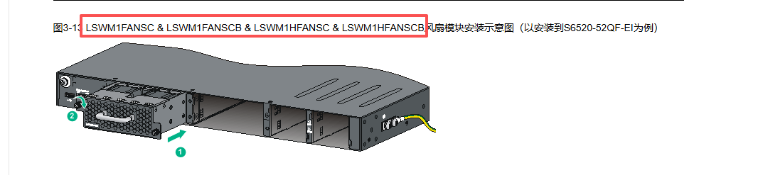

显示如图所示信息
粉丝:48人 关注:2人
报错:Failed to display the manufacture information of the specified fan.
现象:风扇物理通电正常转动,但主板 BMC 无法读取风扇 EEPROM 序列号、生产日期等硬件信息。
设备型号:S6520-52QF-EI,风扇型号LSWM1FANSCB。

风扇转正常的,看下有没有异常告警
display fan  查看一下风扇状态。有问题可以考虑换一下
如果一个一直再转,你可以替换一下顺序。确定一下是不是风扇故障导致的

你遇到的情况,即风扇运行正常但无法显示制造信息,在H3C的S6520等系列交换机上其实是一个常见现象。
这通常不是硬件故障,无需过度担心。核心原因在于,部分风扇模块的硬件设计本身就不支持将序列号(SN)等制造信息存储在内。
🧐 问题解析
  • 风扇“一直转”是正常的:交换机风扇是为设备提供主动散热,只要设备通电,风扇就会持续运转。部分型号支持根据温度自动调速,但这与能否读取信息无关。
  • “无法显示制造信息”是硬件限制:你使用的 display device manuinfo 命令,是用来读取设备“电子标签”信息的。当提示“Failed to display the manufacture information”时,通常意味着该风扇模块没有用于存储这些信息的寄存器。
🛠️ 解决方案
可以按照以下步骤来排查和处理:
  1. 确认风扇运行状态(最重要)
    首先,请执行 display fan 命令。如果输出显示风扇状态为 Normal,就说明风扇本身是正常工作的,可以放心使用。
  2. 尝试物理查看(如需确认型号/序列号)
    如果出于资产登记等原因,确实需要获取风扇的型号或序列号,最直接可靠的方法就是物理查看。
    • S6520系列风扇模块通常支持热插拔。
    • 你可以在设备运行时,小心地将风扇模块拔出,查看其外壳上的纸质标签,上面印有型号和序列号等信息。查看后插回即可。
  3. 尝试重新拔插(可选)
    极少数情况下,可能是接触不良导致信息读取失败。你可以尝试重新拔插风扇模块,然后再次执行 display device manuinfo 命令查看是否恢复。
