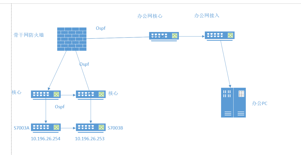

安防网里面S7003A和S7003B采用VRRP组网,中间横联线采用二层互联通过VLANIF地址通信,中间跑OSPF,上联两台核心(堆叠)口字型连接,跑OSPF ,现在断开S7003B上面的上联线之后,发现从办公网PCpingS7003B上面的VLANIF地址不通ping下面的摄像头地址能通但是有丢包,pingS7003A的地址是通的,从办公PC上tracert发现路径是对的,并且能追踪到完整的路径,就是ping不通。从S7003B上ping办公PC是通的路径也是对的。
流统排查发现:S7003B和S7003A互联的接口上统计到了办公PC发过来的包,并且在S7003A和S7003B互联的接口上也能统计到S7003B回给办公PC的包。但是在S7003A和核心互联的接口上统计不到S7003B回给办公PC的包。也就是说办公PC发出的包经过核心,到S7003A再到S7003B这个发包是正常的,但是S7003B回给办公PC的包到S7003A就断了,S7003A没给发。很奇怪不知道啥原因。经过查看路由表,路由是正常指向核心的。
防火墙也排查过策略都放通了,并且流量应该还没到防火墙

VRRP主备是正常的。S7003A正常变成主设备了
18539878065 发表时间:2026-08-04 更多>>
粉丝:48人 关注:2人
  • 临时恢复:在 S7003A 把上联接口 URPF 由 strict 改为 loose 或者直接关闭;
  • 永久优化:
    ① 全网统一使用松散 URPF;
    ② S7003B 的 VRRP 绑定上联接口 track,上联断了自动降优先级;
    ③ OSPF 过滤,安防交换机只从核心学习办公网段路由,杜绝等价路由环路。
  • 18539878065 知了小白
    S7003B断开后,相应的S7003A已经是主设备了。数据包回到S7003A上面之后没有发包了。
