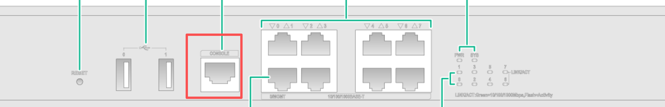

这个口才是进web的口
默认地址 是 192.168.0.1   电脑配成同网段地址  然后浏览器输入  https://192.168.0.1
这个是console口需要调试线,然后插上不会亮灯   ,你看看是不是插错了

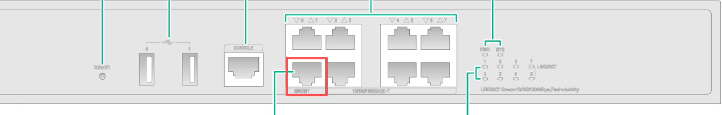

核心前提硬件结构
F100-C-A3 自带独立带外管理口 MGMT(M-GigabitEthernet 0/0/0),和 GE1/0/0~GE1/0/5 业务电口物理分离:
业务 GE 口插网线灯亮,证明整机电源、主控、交换芯片全部正常;
唯独 MGMT 管理口插线无灯,故障范围被锁定:MGMT 网口本身、网线、接口被手动 shutdown、管理口 PHY 芯片损坏四类。
一、先做物理层排查(80% 人为低级错误)
1. 确认插对「MGMT 管理口」
面板上单独标注 MGMT / 0/MGMT 的网口才是带外管理口,不要插到普通 GE 业务口。
F100-C-A3 出厂默认:
MGMT 管理口 IP:192.168.0.1/24
