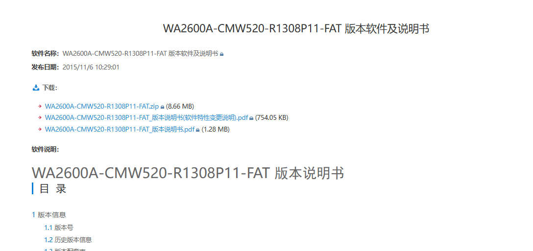

wa2620-agn胖模式的固件不符,麻烦重新给个下载地址
2026-08-07提问
  • 0收藏,664浏览
根据前面答主提供的软件,提示固件不符。我的序列号是219801A0A8911CG00687,好像与序列号开头不同,麻烦重新给个下载地址

这个网页有3个固件,应该是第三个固件吧,麻烦发第三个
zhiliao_WxOjDL 发表时间:2026-08-07
这个
https://www.h3c.com/cn/d_201511/896971_30005_40.htm

一、固件不匹配原因(你的序列号 219801A0A8911CG00687 归属说明)
你的序列号前缀 219801A0A 属于 WA2600A 通用硬件平台,只能刷 WA2600A-CMW520-R1308P11-FAT(V5 胖固件);
之前报错「固件不符」基本是两个错误:
下成了 WA2620i、WA3620 固件,或者 V7 版本固件;
bin 文件没有重命名为 wa2600a_fat.bin,BootROM 识别失败。
二、官方正版下载地址(适配你这款 AP)
1、固件官方下载页(稳定 R1308P11 胖版本,适配 219801 开头全系列 WA2620-AGN)
地址:https://www.h3c.com/cn/d_201511/896971_30005_40.htm
登录账号:yx800
密码:01230123
2、直下协议链接(跳转下载)
plaintext
https://www.h3c.com/cn/Home/Agreement/default.htm?t=WA2600A-CMW520-R1308P11-FAT%20%E7%89%88%E6%9C%AC%E8%BD%AF%E4%BB%B6%E5%8F%8A%E8%AF%B4%E6%98%8E%E4%B9%A6&s=2307099
3、备用百度网盘(官方原版固件,防止官网下载限流)
链接:https://pan.baidu.com/s/1OYdu1vyOV6SvyajJe-mxng
提取码:hytv
内含:WA2600A-CMW520-R1308P11-FAT.zip 胖固件包。
固件硬性要求
解压得到 WA2600A-CMW520-R1308P11-FAT.bin,必须手动重命名为 wa2600a_fat.bin(小写),TFTP 刷机才能被 BootROM 识别。
三、序列号区分规则(避免再次下错固件)
219801A0A、219801A0C、219801A08 开头(你的设备)
通用固件:WA2600A-CMW520-R1308P11-FAT,完全兼容;
219801A0F9/FA 开头为 WA2620-AGN-C 特殊版本,固件通用上面安装包;
绝对禁止:WA2600X、WAP722、V7 系列固件,刷入直接变砖。
