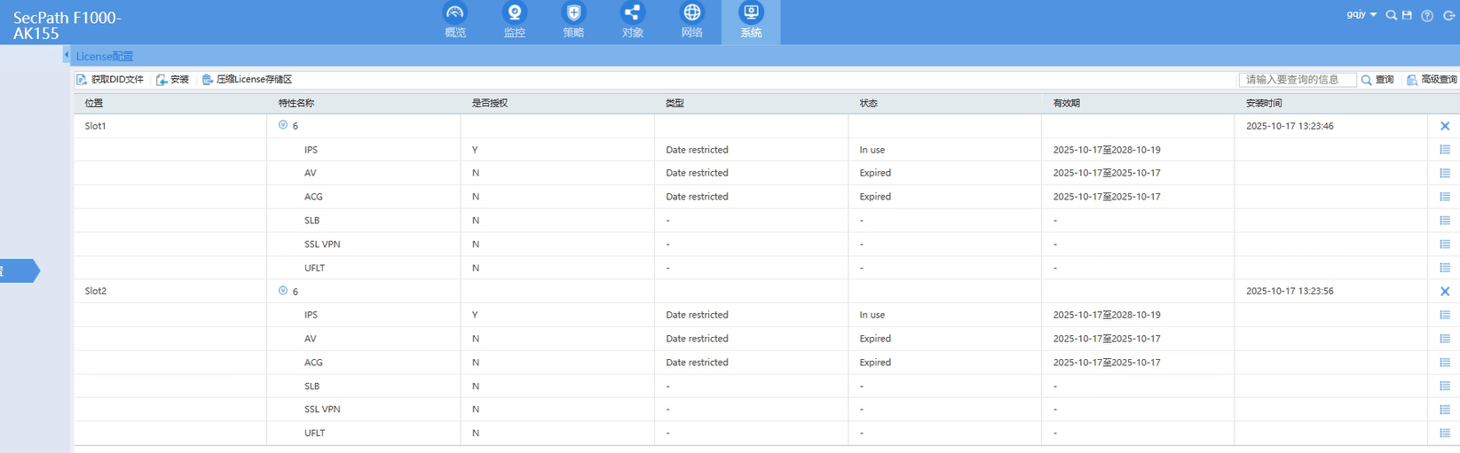

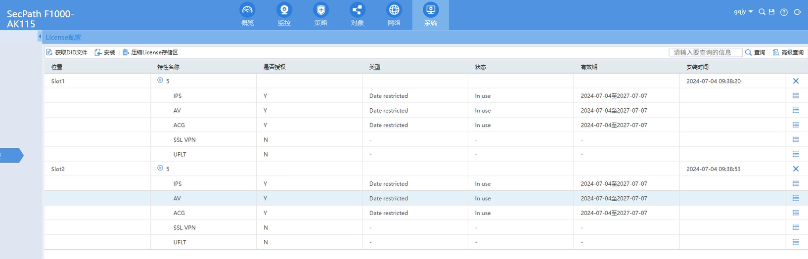

公司拥有F1000-AK115(外网防火墙两台堆叠)和F1000-AL155(内网防火墙两台堆叠)。现在想要将他们做内外网切换,将F1000-AL155改为外网防火墙,F1000-AK115改为内网防火墙。其中,AK115拥有三种证书,2027年到期。AK155拥有1种证书,2028年到期。具体如下图。请问如何迁移尚未过期的证书

  1. F1000‑AK115(IRF 两台堆叠,原外网防火墙):IPS/AV/ACG 三套时间授权,有效期至2027‑07‑07,全部 In‑use 有效。
  2. F1000‑AK155(IRF 两台堆叠,原内网防火墙):IPS 授权有效到 2028‑10‑19;AV、ACG 已经过期失效。
