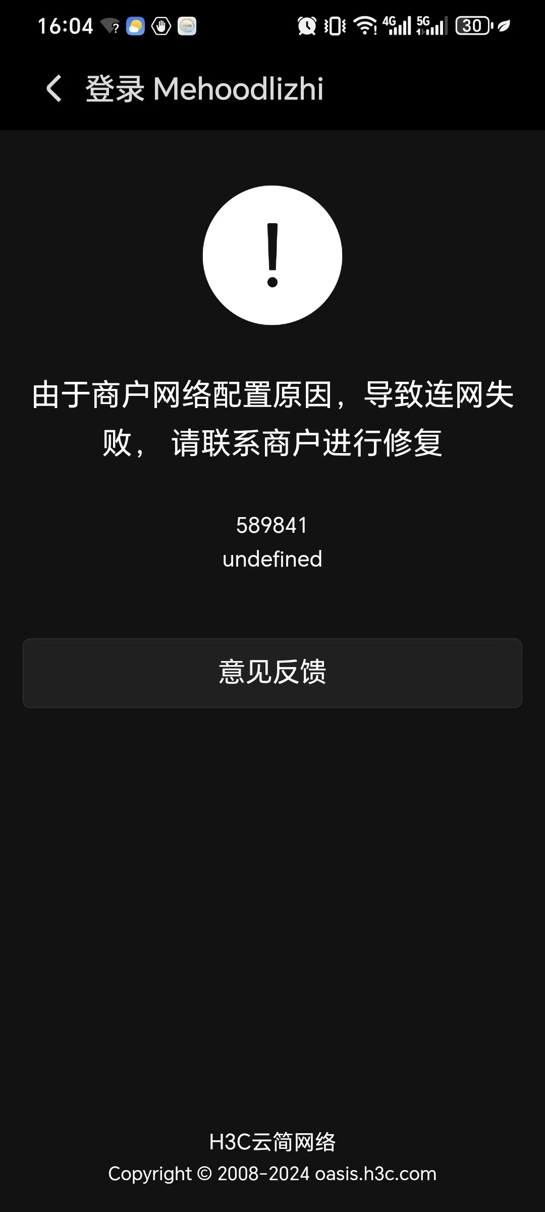

AC 与云简/绿洲平台认证功能异常——启用 Portal 一键上网认证后,用户端可以弹出认证页面,但提交认证后一直卡在"正在认证,请稍候…“无响应,终端无法成功上线;同时部分场景下用户端提示"由于商户网络配置原因,导致连网失败”。

【当前现象】
  • 用户连接认证 SSID(如 huiyi)后,能正常弹出 Portal 认证页面;
  • 点击"一键上网"提交后,一直卡在"正在认证,请稍候…",无响应;
  • 终端最终无法认证上线(AC 上该 SSID 下在线终端数为 0);
  • 平台侧认证模板重新发布后仍无效。

现象:Portal 页面正常弹出,提交一键上网一直卡在【正在认证,请稍候…】,终端无法上线;偶现提示 “由于商户网络配置原因,导致连网失败”H3C。 关键区分:页面能正常加载 = 终端可以访问oasisauth.h3c.com;卡认证提交代表:云端认证完成后,绿洲平台向 AC 下发 Portal 回调报文失败,AC 没有收到认证授权指令,并不是终端到云认证页面网络不通。

你遇到的这个问题,不是云平台认证服务本身的问题,根本原因通常在于 AC与终端之间的通信链路不通。
能弹出认证页面,说明终端到云平台的连接是正常的,问题出在“提交认证”这最后一步。在本地转发模式下,云平台认证服务器完成认证后,需要通知终端去访问AC上的一个特定URL来完成上线流程。如果终端无法访问到AC的这个地址,就会一直卡在“正在认证”状态,并最终提示“由于商户网络配置原因,导致连网失败”。
