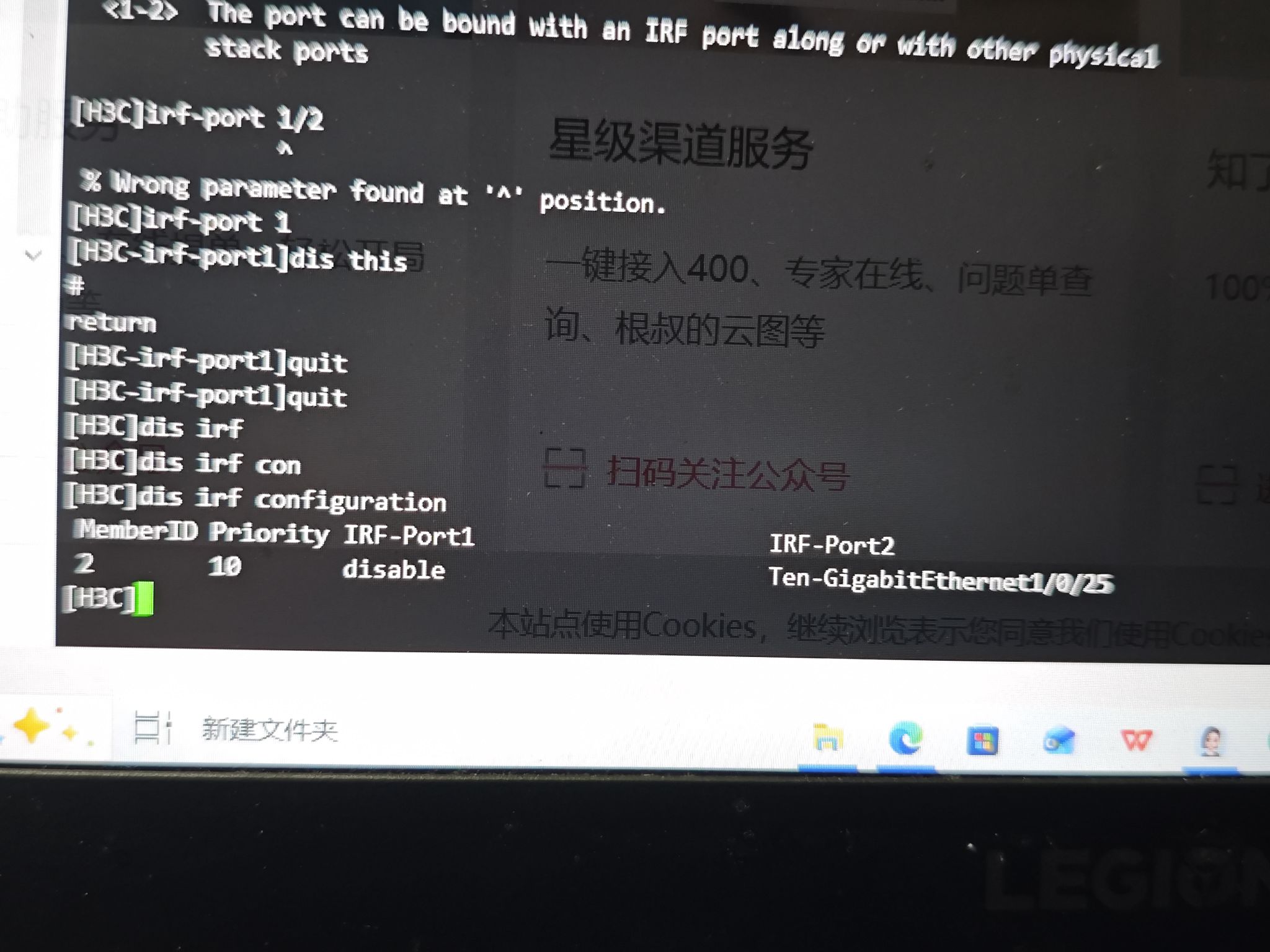

不能备机改member号之后保存重启也不更高,irf-port不能选2/1只能2。 IMG_20260909_132045.jpg
我是两台s7503e想热备的

现象:输入irf-port 1/2报参数错误;备机修改 member-id,保存重启 member 号不变;IRF 端口只能写 2,不能写 2/1。 根本原因:S7503E 属于 V7 单框 IRF,IRF-port 格式是 irf-port 成员号/端口号,但是修改 Member-ID 必须在 IRF 关闭状态下修改,IRF 启用后 member-id 锁定,改了不会生效 **;同时你命令语法写错。
1、报错 % Wrong parameter found at '^' :irf-port 1/2 命令错误
S7503E(V7)IRF 端口正确语法:
irf-port 1/1 irf-port 1/2
你敲irf-port 1/2这个写法本身没问题,但当前设备 MemberID=2,在 member2 的设备上,创建 IRF 端口必须是irf-port 2/1、irf-port 2/2。 ❗报错是因为:MemberID=2 的交换机,不能创建 irf-port 1/x,只能创建 irf-port 2/x,这就是为什么你只能选 2,写 2/1 提示参数错误。
2、备机修改 member-id,保存重启不生效(核心故障点)
IRF 功能开启后,member-id 被系统锁定,必须先关闭 IRF,才能修改 member id,不关闭 IRF 直接改,保存重启不会变化。 操作步骤(备机单独 Console 登录,断开堆叠光纤!)
system-view undo irf irf member 1 #把备机改成member1,主设备保持member2,按需规划 save reboot
重要:修改 member-id 前必须拔掉堆叠线、undo irf 关闭 IRF;IRF 处于 enable 状态,member-id 只读,修改不生效。 两台设备规划:主 Member1,备 Member2。
3、IRF 端口配置正确流程(两台 S7503E)
Member1(主)
system-view irf member 1 irf-port 1/2 port group Ten-GigabitEthernet1/0/25 quit irf-port-configuration active save
Member2(备机,先 undo irf,改 member,再接光纤)
system-view irf member 2 irf-port 2/1 port group Ten-GigabitEthernet1/0/25 quit irf-port-configuration active save
规则:MemberN 的交换机,IRF-port 只能是 N/1 或者 N/2。Member2 只能写 irf-port 2/1、irf-port2/2,不能写 1/1、1/2。
4、从你截图display irf configuration看到
MemberID Priority IRF-Port1 IRF-Port2 2 10 disable Ten-GigabitEthernet1/0/25
当前这台设备 member=2,IRF-port2 绑定了 1/0/25,IRF-port1 是 disable。 所以在这台设备只能创建 irf-port 2/1,敲irf-port1/2就会报参数错误。
5、MAD 注意(两台 S7503E IRF 必备,防止分裂双主)
规划独立 MAD 检测口,推荐 LACP MAD。
interface Range GigabitEthernet1/0/26 port link-mode bridge port access vlan 4094 mad enable
6、操作顺序(推荐严格按顺序)
  1. 两台设备拔掉堆叠光纤,单机独立 Console 登录
  2. 两台分别undo irf关闭 IRF
  3. 修改各自 irf member ID,save,reboot
  4. 分别配置 irf-port、绑定物理堆叠口,irf-port-configuration active,保存
  5. 最后再接堆叠光纤,等待 IRF 合并
  6. 合并完成后,在主设备display irf查看两台成员
7、常见坑
  1. IRF 没关闭就修改 member-id:保存重启不生效;
  2. member2 上写 irf-port1/x:直接报参数错误;
  3. 先插光纤再配置 IRF:容易 IRF 合并失败、双主。
小结
  1. S7503E V7,Member=N 的设备,IRF 端口只能写irf-port N/1或者irf-port N/2;你当前 member=2,只能用 irf-port 2/1,敲 irf-port1/2 语法报错。
  2. 修改 member-id 必须先 undo irf 关闭 IRF,断开堆叠线,否则修改不生效,重启不变。
  3. 配置完 IRF 端口后,执行irf-port-configuration active激活,保存,最后再接堆叠光纤。
就是irf2 就行啊
直接配置irf就行

但是我把irf member改了接口还是0/0/1
zhiliao_ys9kL4 发表时间:2026-09-09
直接配置irf就行
zhiliao_sEUyB 发表时间:2026-09-09
粉丝:11人 关注:0人
框式交换机和盒式交换机虚拟化命令不大一样,就irf-port 1和irf-port 2,激活IRF命令也不一样
框式交换机不建议组IRF,建议组M-LAG。
组IRF需要检查一下板卡,端口是否符合要求。1.3 IRF配置限制和指导
组M-LAG参考 1.2 M-LAG配置限制和指导
