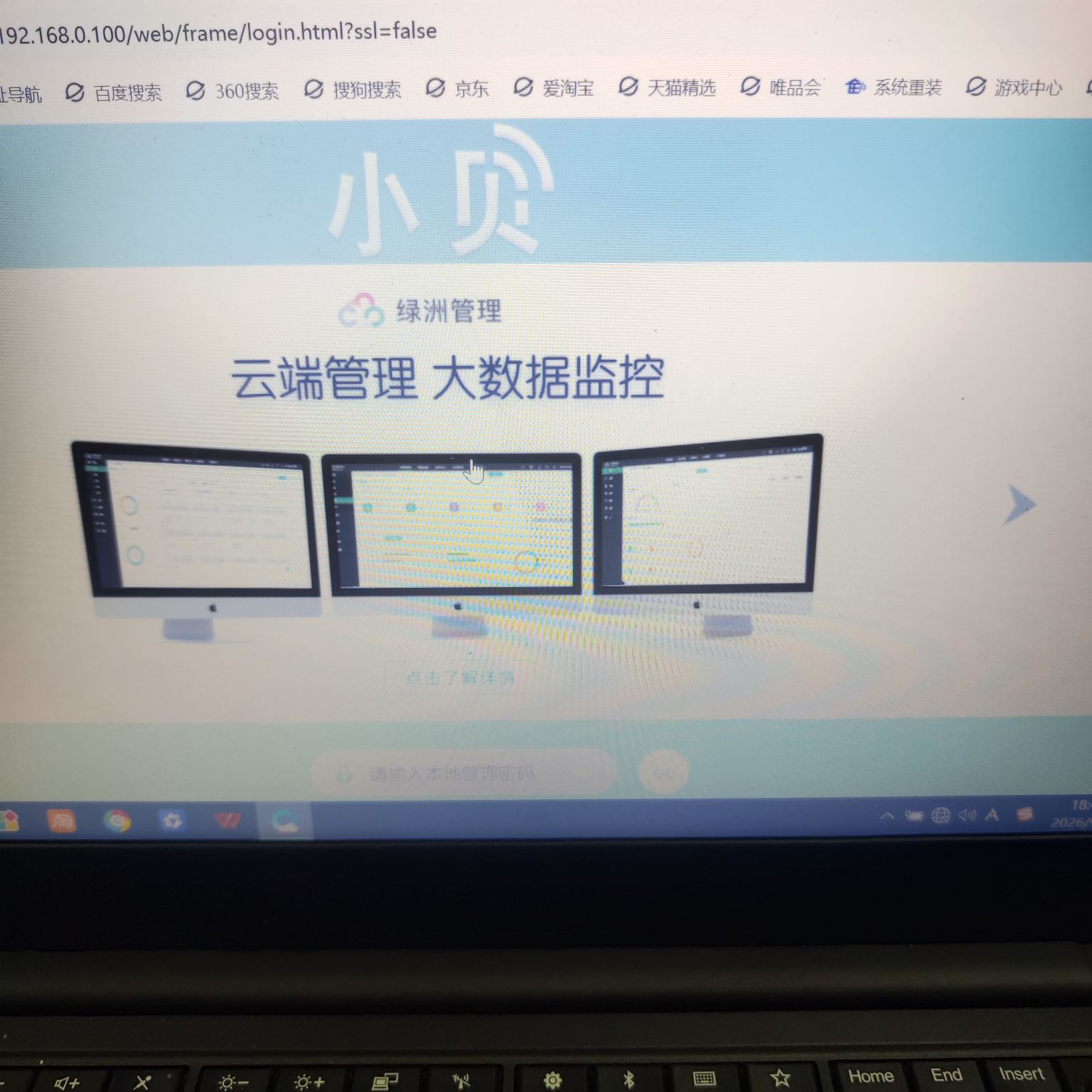

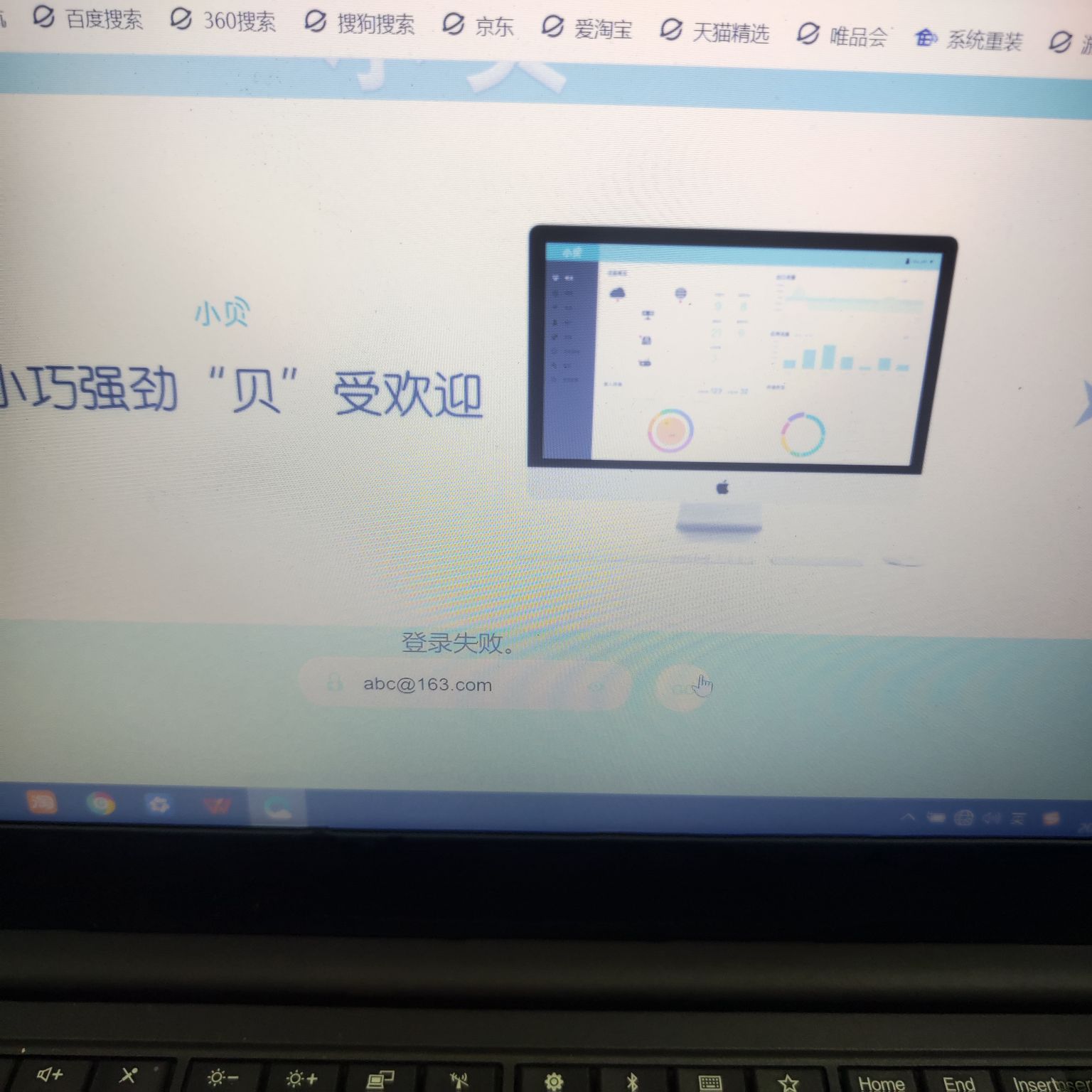

WAP380-30,WEB登录切换了管理模式在登录就上不去了
2026-09-17提问
  • 0收藏,311浏览
WAP380-30,WEB登录切换了管理模式在登录就上不去了 IMG_20260917_184523.jpg IMG_20260917_184751.jpg是什么原因,怎么切换到原先的登录模式
上云了吧,通过云切换回去

WAP380-30,WEB 登录切换了管理模式在登录就上不去了
https://zhiliao.h3c.com/questions/catesDis/666
13 小时前提问
关注 0 关注
收藏 0 收藏,23 浏览
https://zhiliao.h3c.com/user/other/49836 https://zhiliao.h3c.com/user/other/49836
WAP380-30,WEB 登录切换了管理模式在登录就上不去了 是什么原因,怎么切换到原先的登录模式
展开全部
WAP380-30(小贝优选 AP)切换绿洲云模式后 Web 登录失败原因 + 切回本地管理方案
你截图页面就是绿洲云模式的登录页,不是原来本地管理页面!
现象:浏览器访问192.168.0.100,现在进入绿洲管理登录界面,要求输入绿洲云平台账号(邮箱账号,如abc@163.com),不再是原来本地管理的 admin 密码。
所以你用本地密码登录绿洲页面,直接提示登录失败。
一、核心原理
WAP380-30 有两种管理模式:
  1. 本地管理模式(FAT 本地 Web):访问 192.168.0.100,只需要输入本地管理员密码,没有邮箱账号输入框,直接本地配置 AP。
  2. 绿洲云管理模式(Oasis 云模式):切换后,本地 Web 入口变成绿洲云登录页面,必须用绿洲平台注册的邮箱账号 + 绿洲密码登录;
⚠️重点:一旦 AP 成功绑定绿洲云平台,本地 Web 的本地管理入口被屏蔽,不能再用本地 admin 密码登录本地页面,只能在绿洲平台上管理,或者在绿洲平台内把设备切回本地模式。
二、3 种方法切回【本地管理模式】(按优先顺序)
方案 1:绿洲云平台网页端切回(推荐,前提:AP 已经成功上线绿洲)
  1. 电脑访问绿洲官网 oasis.h3c.com,登录你的绿洲邮箱账号(就是截图里abc@163.com这个账号)
  2. 在【我的设备】找到这台 WAP380-30 设备,进入设备详情页
  3. 找到【工作模式】选项,把绿洲云管理模式 → 切换为本地管理模式,提交后 AP 自动重启。
  4. AP 重启完成后,再次访问192.168.0.100,页面变回本地管理页面,输入本地管理员密码登录。
注意:如果绿洲平台里看不到这个 AP,说明 AP 没有成功上线绿洲,无法网页切回,用方案 2。
方案 2:Console 串口命令行切换(最稳定,设备旁操作)
  1. 准备 Console 线,连接 AP 的 Console 口,使用串口工具(Xshell/CRT),波特率 9600
  2. 上电,进入命令行,输入本地管理员账号密码登录
bash
system-view #关闭绿洲云模式,切回本地管理 undo oasis enable save reboot
  1. AP 重启完成,访问192.168.0.100恢复本地 Web 登录界面。
方案 3:恢复出厂(前面两种都无法操作时使用,配置全部清空)
  1. AP 上电状态,长按设备复位小孔按键 8~10 秒,等所有指示灯一起闪烁后松开
  2. AP 恢复出厂,自动回到本地管理模式
  3. PC 有线直连 AP,PC 设置同网段 IP,访问192.168.0.100,重新初始化设置本地管理员密码
三、常见踩坑点说明
  1. ❌不要在绿洲登录页面尝试输入本地密码:页面已经是绿洲云登录,本地密码在这里无效,必然登录失败。
  2. 切换绿洲模式后,AP 需要能访问互联网,才能成功注册绿洲;如果 AP 无法上外网,绿洲注册失败,页面停留在绿洲登录页,但是绿洲平台里找不到设备,这种情况只能 Console 或者恢复出厂。
  3. 浏览器缓存问题:切换完成后,建议用浏览器无痕模式打开192.168.0.100,避免缓存继续加载绿洲页面。
  4. 网络:PC 必须网线直连 AP 的 LAN 口,不要无线登录,无线在云模式下会被绿洲管理。
四、快速排查清单
  1. 确认 AP 是否可以上外网:云模式需要联网注册绿洲;断网会出现绿洲登录页,但是绿洲平台无法发现设备。
  2. 优先尝试绿洲网页端登录oasis.h3c.com,看设备是否在线。
  3. 绿洲账号密码和 AP 本地管理员密码是两套完全独立的密码,互不通用。
