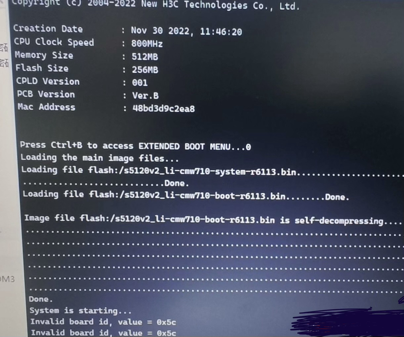

LS 5120V2-28P-HPWR-LI交换机启动问题 bin装载后无法启动 如何处理
bin装载后起不来,大概率是bootroom版本和bin不匹配,或者bin文件本身有问题。你进bootrom菜单重新加载一下,确认文件名和路径对,不行就换一个对应版本的bin试试。之前社区有人遇到过类似情况,参考下:https://zhiliao.h3c.com/questions/dispcont/127174

报错:Invalid board id, value = 0x5c
含义:Comware 系统加载成功,但是系统识别到的单板硬件 ID 和当前 bin 镜像内置支持的单板 ID 不匹配,拒绝初始化单板,卡在 System is starting... 你的设备型号:S5120V2-28P-HPWR-LI 当前加载镜像:s5120v2_li-cmw710-system-r6113.bin
核心根因(最常见 2 种)
  1. 镜像选错(最高概率) S5120V2 系列分 LI、SI、EI 不同硬件版型,HPWR 大功率 POE 版本和普通 LI 版本硬件单板 ID 不一样。 S5120V2-28P-HPWR-LI不能直接用普通 S5120V2 LI 的 bin 包,普通 LI 镜像内的单板 ID 列表不包含 HPWR-POE 硬件的 board id 0x5c,加载后就报这个错误。
现象:bin 文件能装载、解压成功,但是启动到识别单板阶段直接报错,无法进入命令行。
  1. BootWare(BootRom)版本过旧,和 R6113 系统镜像不配套,无法正确读取单板硬件 ID。
不是文件损坏,文件解压 Done,说明 bin 本身完整。
修复操作步骤(Console 口操作,Ctrl+B 进入 BootWare 菜单)
  1. 交换机重启,在提示Press Ctrl+B to access EXTENDED BOOT MENU...的时候,立刻按 Ctrl+B,输入 BootWare 密码(默认为空 / Admin/h3c)进入 BootWare 菜单。
  2. 进入 BootWare 后,选择文件管理,执行dir flash:查看 flash 内文件。
    • 把当前错误的s5120v2_li-cmw710-system-r6113.bin、boot 文件删除
    delete flash:/s5120v2_li-cmw710-system-r6113.bin delete flash:/s5120v2_li-cmw710-boot-r6113.bin
⚠️ 一定要下载【专门适配 S5120V2-28P-HPWR-LI】的 CMW710 镜像包,不能用普通 S5120V2 LI 镜像。
  1. 通过 TFTP 上传正确配套镜像到 flash BootWare 菜单选择 TFTP 下载,电脑开启 TFTP 服务器,把正确的 system.bin + boot.bin 放到 TFTP 根目录上传。
  2. 指定启动文件
# BootWare菜单里设置主启动文件为新上传的正确system镜像 set boot file flash:/xxx-system.bin
  1. 重启交换机,观察是否不再报Invalid board id。
备选方案:如果 flash 里还有旧的可用镜像
在 BootWare 里,直接修改启动文件,切换回升级前原来正常的旧版本 bin,设备可以直接正常启动。
很多现场升级前没有备份原镜像,就会踩这个坑。
排查验证要点
  1. 核对版本说明书:下载 R6113 的版本 ReleaseNote,查看硬件支持列表,确认包是否包含S5120V2-28P-HPWR-LI;如果版本说明里没有这个 HPWR 型号,镜像一定不适用。
  2. 区分型号:
    • S5120V2-28P-LI(普通 POE,非 HPWR)
    • S5120V2-28P-HPWR-LI(大功率 POE,单板硬件 ID 不同) 两者镜像不能混用,这就是 0x5c 报错的根本。
极端情况
更换正确镜像后仍然报Invalid board id:
  • CPLD 版本过低(截图 CPLD Version:001,比较老),需要在 BootWare 升级 CPLD 固件,联系 H3C400 获取 CPLD 固件。
  • 单板硬件损坏(极少),硬件 ID 读取异常。
