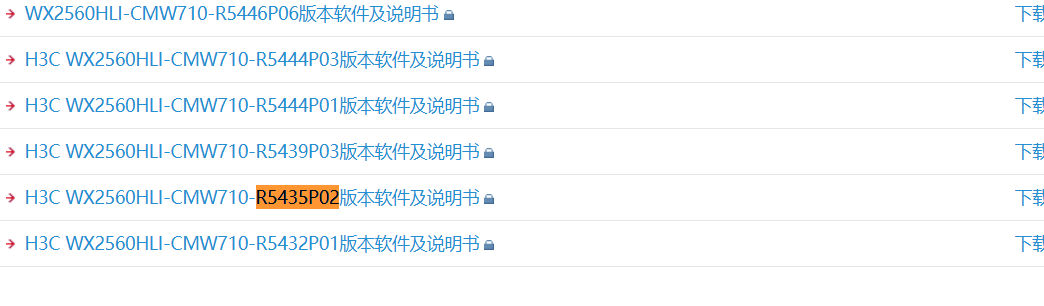

需要WX2560H-LI-CMW710-R5435P02.Ipe包
WX2560H-LI

官网页面:https://www.h3c.com/cn/Service/Document_Software/Software_Download/IP_Wlan/Enterprise_Series/H3C_WX2560H-LI/?CHID=712727&v=612H3C
下载前提
  1. 登录 H3C 官网 MyH3C 账号,账号绑定这台 WX2560H-LI 的 SN
  2. 设备在保;过保账号里下载按钮灰色无法获取
  3. 进入上面页面找到:H3C WX2560HLI-CMW710-R5435P02 版本软件及说明书,里面包含 ipe 主程序 + Release Notes 版本说明书
版本要点
  • 文件名:WX2560HLI-CMW710-R5435P02.ipe(LI 版本,只能给 WX2560H-LI,不能刷普通 WX2560H)
  • 基线:CMW710(7.1.064),WX2560H-LI 只支持 CMW710,禁止刷 7.1.070 基线镜像,会变砖
  • 同基线补丁包:支持跨补丁直接升级,不需要过渡版本
升级操作命令
# 上传ipe到flash(ftp/tftp) <H3C>boot-loader file flash:/WX2560HLI-CMW710-R5435P02.ipe main <H3C>display boot-loader # 确认下次启动版本 <H3C>save <H3C>reboot
