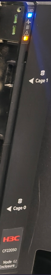

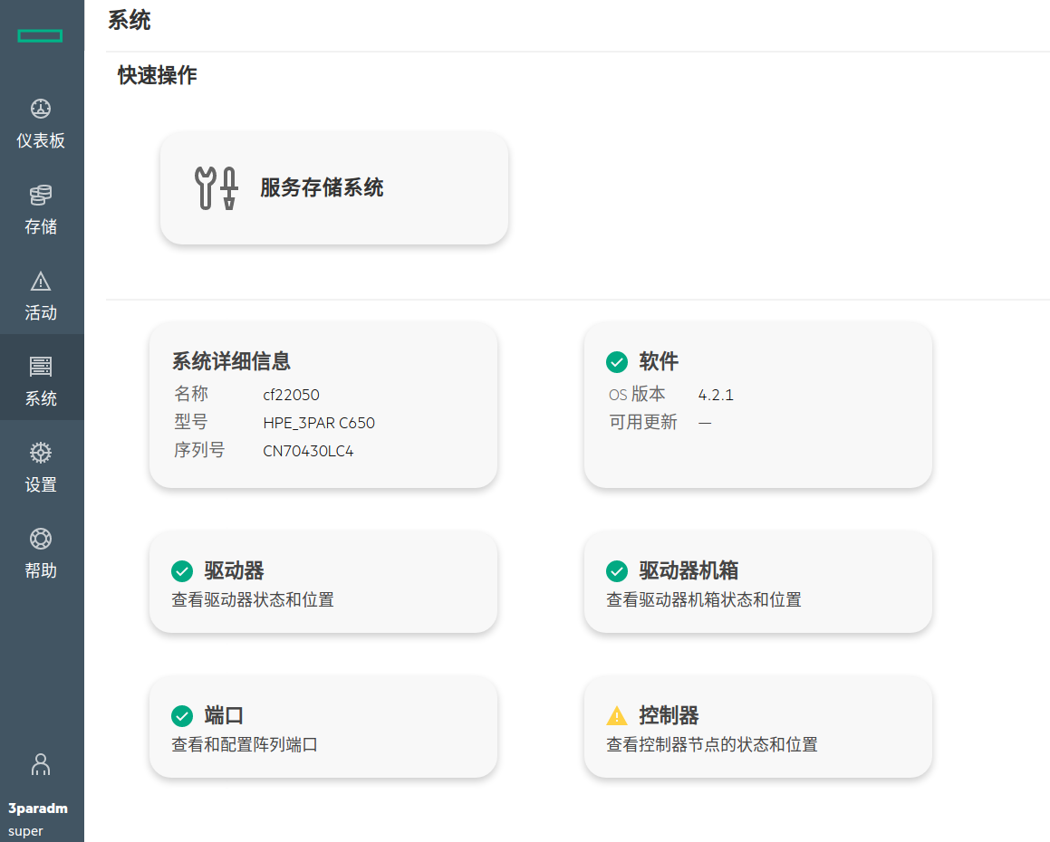

H3C cf22050 HPE_3PAR C650提示电池已降级(已到期),设备面板故障灯亮,有什么影响?如何处理?不处理会怎么样?

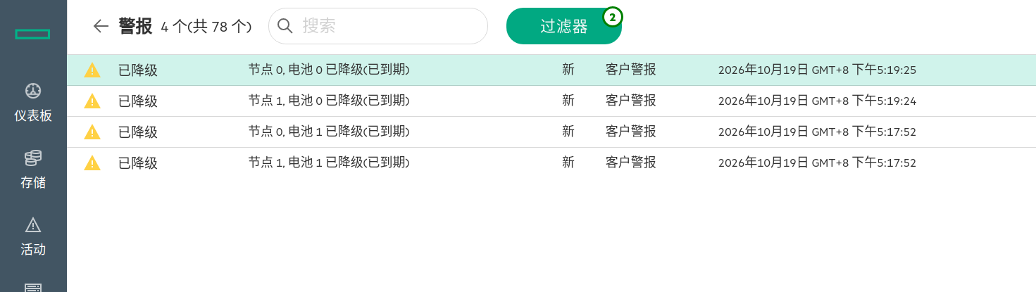

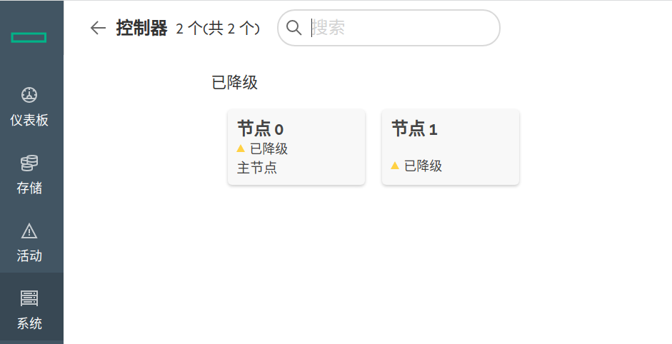

电池已降级(已到期)表示控制器缓存备份电池寿命到期,无法在意外断电时可靠保护写缓存数据。

✅ 正常市电供电:业务读写、卷、主机 IO 不受影响,存储对外提供服务正常。 ⚠️ 风险只发生在市电突然断电场景: 电池到期降级后,3PAR 会自动策略:禁用写缓存(Write Cache OFF),缓存不再接收写数据,所有写 IO 直接下沉硬盘,写性能明显下降; 极端断电:电池供电能力不足,缓存脏数据无法落地,直接造成数据损坏、卷损坏、文件丢失。

注意:这个是寿命到期计时告警,不是电池故障告警,部分电池容量还可以,但固件策略强制到期降级,不会自动恢复,无法在界面清除告警,不能重置寿命计数器。
三、标准处理方案
  1. 申请原厂备件,更换控制器 BBU 电池(4 块电池都要换) C650 每个控制器 2 块电池,双控一共 4 块;备件是 H3C 原厂兼容 3PAR 电池,需要 H3C 工程师上门更换;更换完成后系统自动识别新电池,重置寿命计时,告警消除、控制器恢复正常状态,写缓存自动恢复开启。

  2. 控制器节点状态从【已降级】恢复正常;
