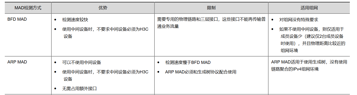

参考:
表1-1 MAD检测机制的比较
MAD检测方式
优势
限制
适用组网
LACP MAD
·     检测速度快
·     利用现有聚合组网即可实现,无需占用额外接口
需要使用H3C设备(支持扩展LACP协议报文)作为中间设备
IRF使用聚合链路和上行设备或下行设备连接
BFD MAD
·     检测速度较快
·     使用中间设备时,不要求中间设备必须为H3C设备
需要专用的物理链路和三层接口,这些接口不能再传输普通业务流量
·     对组网没有特殊要求
·     如果不使用中间设备,则仅适用于成员设备少(建议仅2台成员设备时使用),并且物理距离比较近的组网环境
ARP MAD
·     可以不使用中间设备
·     无需占用额外接口
·     检测速度慢于LACP MAD和BFD MAD
·     使用以太网端口实现ARP MAD时,必须和生成树协议配合使用
使用以太网端口实现ARP MAD时,适用于使用生成树,没有使用链路聚合的IPv4组网环境
ND MAD
·     可以不使用中间设备
·     无需占用额外接口
·     使用以太网端口实现ND MAD时,必须和生成树协议配合使用
使用以太网端口实现ND MAD时,适用于使用生成树,没有使用链路聚合的IPv6组网环境
