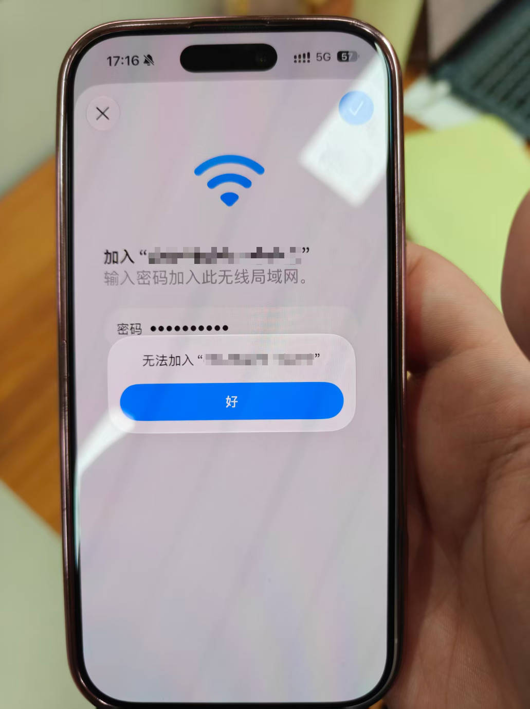

企业内无线组网苹果17 ios版本27.0,连接公司WIFI时提示无法连接至网络。
2026-10-20提问
  • 0收藏,306浏览

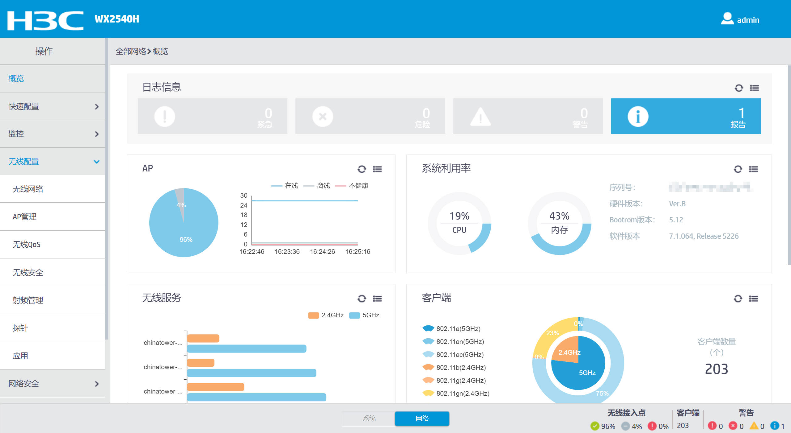

企业内部无线上网设备为AC:H3C   WX2540H      AP:WA4320-ACN-D、WA4320-ACN-E,认证模式为静态PSK密钥,接手时所有设备均已过保。新员工入职第一天手机连接公司网络提示无法加入网络,其他安卓手机及老型号苹果手机从未出现过这种情况,请问各位大佬是为什么,救救菜鸟网工吧。
认证模式:静态PSK密钥
安全模式:WPA2
加密套件:CCMP

WX2540H 这个 5226 老版本,开启 802.11r 快速漫游 FT 是最大元凶,新版 iOS(27.0)和老 V7 版本 FT 存在兼容 bug;其次是 BSS 过渡、PMF 管理帧保护、信道 / 带宽参数问题;老苹果、安卓不受影响。
优先排查顺序(按成功率)
  1. 关闭 SSID 服务模板里的 802.11r(FT 快速漫游)【最高概率】
现象:填完密码直接提示无法加入,密码本身正确,其他终端正常。iOS 新版本对老 V7 的 FT 处理逻辑变更,WX2540H R5226 这个版本 FT 和新苹果不兼容。 Web 路径:无线配置→无线网络→对应 SSID→高级设置,关闭802.11r 快速漫游,保存下发 AP 测试。 命令行:
wlan service-template xxx undo ft enable
  1. 检查是否开启了 PMF(Protected Management Frames,管理帧保护) 老 WX2540H 的 PMF 对新 iOS 兼容性差,临时关闭 PMF 测试:
wlan service-template xxx undo pmf
  1. 射频参数调整
  • 5G:不要固定 160M 带宽,改成 80MHz;优先使用 36/40 这类低信道,避开 DFS 雷达信道
  • 2.4G:带宽 20MHz,不要开 40M;信道固定 1/6/11 互不重叠
  • 关闭 802.11k、802.11v(BSS 过渡,引导终端切 AP),新版本苹果很容易被这个机制拦截接入
  1. 测试拆分 SSID(2.4G、5G 分开) 先单独连 5G、单独连 2.4G 分别验证,判断是单射频问题还是通用问题。
  2. 版本限制说明 你的 AC 版本 7.1.064 Release5226 是比较老的 V7 版本,已经过保,没有补丁包;上面参数改完可以临时解决;长期方案:新建设一条 WPA2+WPA3 混合模式的 SSID 给新苹果终端。
补充小坑
  • 密码不要带特殊 emoji、全角符号,新苹果校验更严格
  • 手机侧:忽略此网络、还原网络设置再试
  • 确认没有开启 MAC 地址过滤
最简临时方案
先关掉802.11r,9 成这类案例可以直接恢复接入。
