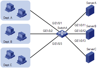

想有多个监控口,但是默认只能有一个目的口,听说可以通过vlan来加入多个端口执行监控,具体怎么实现,求

1. 组网需求
三个部门A、B、C分别使用GigabitEthernet1/0/1~GigabitEthernet1/0/3端口接入SwitchA,现要求通过镜像功能,使三台数据检测设备ServerA、ServerB、ServerC都能够对三个部门发送和接收的报文进行镜像。
2. 组网图
图1-5 利用远程镜像VLAN实现本地镜像支持多个目的端口配置组网图
3. 配置步骤
# 创建远程源镜像组1。
<SwitchA> system-view
[SwitchA] mirroring-group 1 remote-source
# 将接入部门A、B、C的三个端口配置为远程源镜像组1的源端口。
[SwitchA] mirroring-group 1 mirroring-port gigabitethernet 1/0/1 to gigabitethernet 1/0/3 both
# 将设备上任意未使用的端口(此处以GigabitEthernet1/0/5为例)配置为镜像组1的反射口。
[SwitchA] mirroring-group 1 reflector-port GigabitEthernet 1/0/5
# 创建VLAN10作为镜像组1的远程镜像VLAN,并将接入三台数据检测设备的端口加入VLAN10。
[SwitchA] vlan 10
[SwitchA-vlan10] port gigabitethernet 1/0/11 to gigabitethernet 1/0/13
[SwitchA-vlan10] quit
# 配置VLAN10作为镜像组1的远程镜像VLAN。
[SwitchA] mirroring-group 1 remote-probe vlan 10
