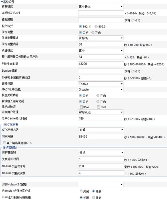

通过华三(H3C)EWP-WX2540E无线控制器网页设置每个AP接入用户数,在哪儿设置?是上图的位置吗

无线服务高级配置
(1)     在界面左侧的导航栏中选择“无线服务 > 接入服务”。
(2)     在列表中找到要进行配置的clear类型无线服务,单击对应的icon_mdf图标,进入如下图所示clear类型无线服务高级配置页面。
图1-12 clear类型无线服务高级配置页面
(3)     配置clear类型无线服务高级信息,详细配置如下表所示。
(4)     单击<确定>按钮完成操作。
每个射频口关联最大用户数处,填入你规划的用户数
参考文档:http://www.h3c.com/cn/d_201801/1059999_30005_0.htm
(2)      在列表中找到要进行配置的无线服务,单击对应的详细信息
中间有一个关联最大用户数
