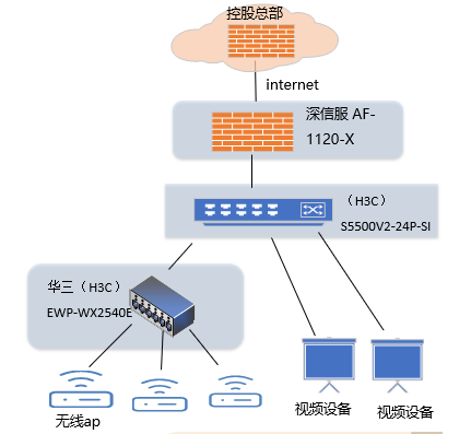

华三(H3C)EWP-WX2540建立两个无线服务,核心交换机是华三(H3C)S5500V2-24P-SI,如何让每个无线服务分配一个vlan,麻烦给出详细配置步骤,谢谢

建立两个vlan、建立两个无线接口加入两个vlan,建立两个服务模板:
vlan 2
vlan 3
interface WLAN-ESS 2
 port access vlan 2
 port-security port-mode psk
 port-security tx-key-type 11key
 port-security preshared-key pass-phrase si xxxx
interface WLAN-ESS 3
 port access vlan 3
wlan service-template 2 crypto
 ssid xxxx
 bind WLAN-ESS 2
 cipher-suite ccmp
 security-ie rsn
 service-template enable
wlan service-template 3 crypto
 ssid xxxx
 bind WLAN-ESS 3
 cipher-suite ccmp
 security-ie rsn

和三层交换机相连用trunk口,业务vlan接口地址和dhcp建在核心上,ap注册的dhcp建在ac上

这个是在交换机上配置吗
zhiliao_HI5Gd 发表时间:2019-01-10
回复zhiliao_HI5Gd:
AC上配置
寂东 发表时间:2019-01-10
不用配vlan地址吗,如何和三层交换机的vlan关联
zhiliao_HI5Gd 发表时间:2019-01-17
回复zhiliao_HI5Gd:
寂东 发表时间:2019-01-18
粉丝:52人 关注:4人
在AC上建立多个服务模板,每个服务模板下绑定不同的vlan,之后将服务模板绑定到AP的射频接口就好。
不用配vlan地址吗,如何和三层交换机的vlan关联?
zhiliao_HI5Gd 发表时间:2019-01-17 更多>>
zhiliao_HI5Gd 知了小白
ac控制器连接三层交换机的端口,如何设置truck口,达到每个服务模板下绑定不同的vlan?请给出配置命令
在模板下创建ssid
zhiliao_skDuP 发表时间:2019-01-10 更多>>
进入互联口,port link-type trunk port trunk permit vlan all wlan service-temp 1 vlan id service-tem en 然后绑定每个ap的radio就行了
在模板下创建ssid
