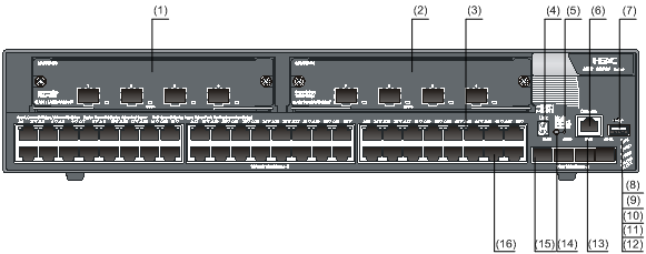

1.4.1  S5800-60C-PWR交换机
1. 前面板
图1-1 S5800-60C-PWR前面板示意图
(1): 接口模块扩展卡1
(2): 接口模块扩展卡2
(3): 10/100/1000Base-T自适应以太网端口状态指示灯
(4): 7段数码指示灯
(5): 端口模式指示灯
(6): Console口
(7): USB口
(8): 系统状态指示灯(SYS)
(9): 可插拔电源模块1状态指示灯(PWR1)
(10): 可插拔电源模块2状态指示灯(PWR2)
(11): OAP卡状态指示灯(SLOT3)
(12): PoE模块状态指示灯(SLOT4)
(13): 100/1000Base-X SFP口状态指示灯
(14): 端口状态指示灯模式切换按钮
(15): 100/1000Base-X SFP口
(16): 10/100/1000Base-T自适应以太网端口
说明
S5800-60C-PWR以太网交换机前面板上有两个接口模块扩展卡插槽,出厂时两个插槽上均安装了假面板。图1-1以交换机配备两个LSW1SP4P0接口模块扩展卡的情况为例。

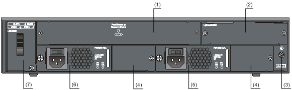

2. 后面板
图1-2 S5800-60C-PWR后面板示意图
(1): OAP卡假面板
(2): PoE模块
(3): 接地螺钉
(4): 填充模块
(5): 可插拔电源模块1
(6): 可插拔电源模块2
(7): 可插拔风扇模块
说明
·     S5800-60C-PWR以太网交换机后面板上有两个电源模块插槽,出厂时可插拔电源模块插槽1为空,可插拔电源模块插槽2上安装假面板。用户可根据需要为交换机选配一个或两个电源模块,图1-2以交换机满配PSR300-12A交流电源的情况为例。
·     S5800-60C-PWR以太网交换机后面板上有一个PoE模块插槽,出厂时该插槽上安装了假面板。用户可根据需要选择是否安装PoE模块。图1-2以交换机安装了PoE模块的情况为例。
·     S5800-60C-PWR以太网交换机后面板上有一个OAP卡插槽,出厂时该插槽上安装了假面板。用户可根据需要为交换机添置无线、安全等OAP卡。
